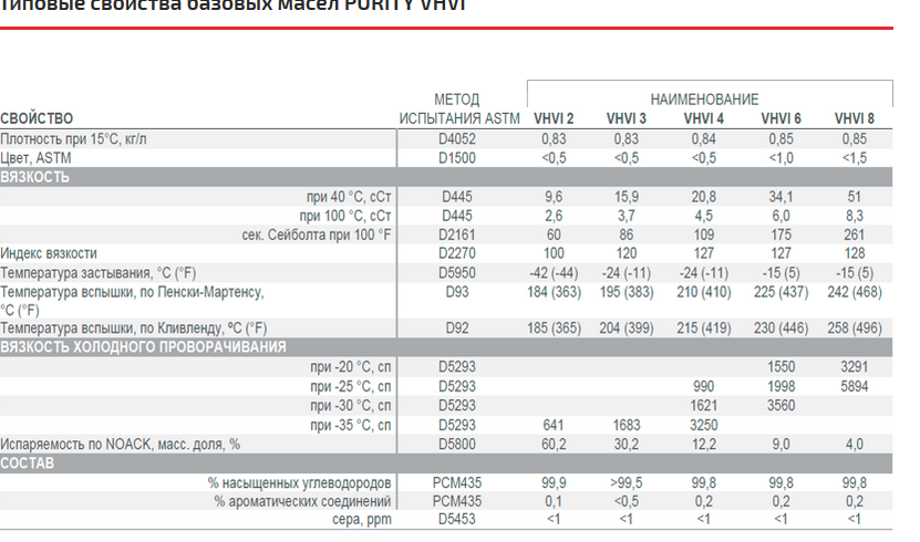

P.S. Хоть бы анализ посмотрели бы...   (ага Yubase 2 (PURITY VHVI 2) :)):)))
Lacoste а в чем он не прав? кропалик ПАО там есть, и то, возможно, не всегда.
1 час назад, Agnosto сказал:
1) Про цены. Это раз.
2) Про это масло. Во первых тут Purity VHVI (3 группа!) (30-50%), что видно по спектру и указано в MSDS. А не PURITY VHVI 2. Ну и процент ПАО, конечно, не прям уж кропаль. Опять же если брать MSDS и спектр. А где то до ИМХО 30% +-.
В целом этот бред обсуждать нет желания. Человек на своей волне, похоже.
4 часа назад, Lacoste сказал:
если Вы переживаете за ресурс двигателя наА5B5, то зачем Вам то, что Petro-Canada не проходит в этот стандарт? :)  У Петры HTHS 3.4, что вполне норм и то, что нужно. Попробуйте себе. По х-кам для 5 горшкового дизеля вольво норм. Единственное ресурс масла. Желательно бы анализ сделать. Но, думаю, 300 МЧ отходит на дизеле при солярке в Евро5.
Спасибо за ответ. Переживаю лишь потому, что у Петры нет никаких допусков Volvo (даже "грузовых" VDS у этой вязкости нет). Хотя в данном конкретном случае есть более менее логическое объяснение, почему так получилось. Соляркой заправляюсь примерно так: 45% - Танеко, 45% - Лукойл Экто, 10% (очень редко в последнее время) - Роснефть Евро5. Еще смущает момент, что один из вольвоводов (у него v60 cross country) заливал себе это масло и вроде как ему показалось, что машина потеряла в динамике и тяговитости, в сервисе ему якобы сказали, что это из-за масла и конкретно его двигателю оно не подходит, хотя он заметил снижение шумности и вибрации мотора. Хотя есть другой пример (xc70 с чипом без сажевика и вроде заглушенным егр) - и норм, доволен маслом вполне, недавно он взял и залил себе Петру UHP 0w-40, пока не знаю, какие будут от него впечатления. Вот да, наверное стоит все таки сделать для начала анализ используемого сейчас масла и посмотреть результат, может нет смысла переходить с "одобренного производителем".
1 час назад, Lacoste сказал:
Не сразу понял, что вы написали.. Мдяяя. VHVI делятся по вязкости. 2 и 3 - это вязкость, а не группа. Перечитайте мой пост.
3 часа назад, Agnosto сказал:
PAO возможно и нет совсем, если есть yubase 2, если там только yubase 3 (Purity VHVI 3), то это еще дешевле и хуже. Еще и депрессор нужен. Потому что загустителя все-равно тонна.
А спектры эти - ерунда все. По ним PAO отловить - погрешность +/- 20%. В общем, нереально.
Изменено пользователем SAE20
4 минуты назад, SAE20 сказал:
Если верить официальному представителю Petro-Canada, то: " Petro-Canada Duron UHP 0W-30 – 3+4 группы базовых масел. "
4 минуты назад, makstor сказал:
Это возможно, только % PAO там небольшой. Сложно это доказать. Я склонен верить большинству компаний, кто утверждает что PAO у них в масле есть. Вопрос ведь в том, сколько.
Я не считаю это масло каким-то супер интересным. Я не люблю недорогие 0W-30. Там много загустителя и мало интересного. Но, в общем, масло с HTHS 3.4 лучше масла с HTHS 3.6 :)
А загуститель - меняйте масло чаще, если вам оно нравится.
makstor ой ну да ладно)) Потеря в динамике из за масла на дизеле... С крутящим моментом таким на низах))) Просто тише стало, показалось что и динамика меньше стала. Попробуйте сами. А сервисмены они такие... Некоторые ничего не соображают... Вон некоторые в клубных сервисах вольво даже не знают, как фильтр масляный поменять на моем двигателе (точнее что снять и как, и, затем, как поставить на место) (я уж не говорю про их глаза, когда я Лукойл масло привез на замену, мол че это за говно.... :poz:  Ну и у одного официала тоже такую ситуацию встретил (с фильтром).. Откуда туда таких берут, не знаю...
1 час назад, SAE20 сказал:
Вы читайте внимательно. Писал же, что масло 3 группы (гидрокряк). Конкретно про вязкость я ничего не писал. Какое Purity VHVI - по MSDS можете сами посмотреть. CAS номер там есть.
Про остальное промолчу. Уровень уже ясен. :))
makstor да бесполезно объяснять.
49 минут назад, SAE20 сказал:
Это может быть указано в MSDS , в том числе (не конкретно про это масло, а вообще)... Ничего сложного нет. Если понимать о чем речь, а не теорией заниматься..
9 минут назад, Lacoste сказал:
Еще раз - я не писал про группу, я писал про вязкость базы -
"Минус этой Петроканады, какая-нибудь недорогая Yubase 2 (PURITY VHVI 2) с небольшим содержанием PAO (в лучшем случае, если PAO вообще есть)."
вот что я писал. VHVI 2 - это база III с вязкостью 2 (2.6 для purity при 100) и это был еще комплимент, потому что VHVI 3 - еще дешевле и требует больше депрессора, чтобы получить это самое 0W-30.
SAE20 утомили. Согласно актуальному MSDS на это масло в составе:
10-20% PAO 4 от Chevron Phillips Chemical и 30 - 50 % PAO 6 от Chevron Phillips Chemical
Остальное, за исключением других добавок, гидрокряк. Итого получаем - совсем уж не чуток PAO в целом. На этом точка. Гадайте, не смотря документов, дальше, но уже без меня.
8 минут назад, Lacoste сказал:
Заставили меня, таки, посмотреть SDS. Лень было. Ну и зачем обманывать?
Вышел плохой сценарий.
Итак PAO есть ! ура - от 10 до 20%
50-70 там vhvi от производителя - это высокий уровень ГК, скорее всего vhvi 2
30-50 там vhvi ниже уровнем, скорее всего vhvi 3ка
Ну пусть там 20%  PAO (может быть и 10, но пусть).
Но там от 30-50% vhvi >2 (например 3 а то и 4)..
Так что полный букет - много загустителя, но и не без депрессора.
Короче, дешево и сердито.
В первом моем посте я им даже элитнее репецтуру прикинул - 5% PAO, остальное vhvi 2 и хороший загуститель.
