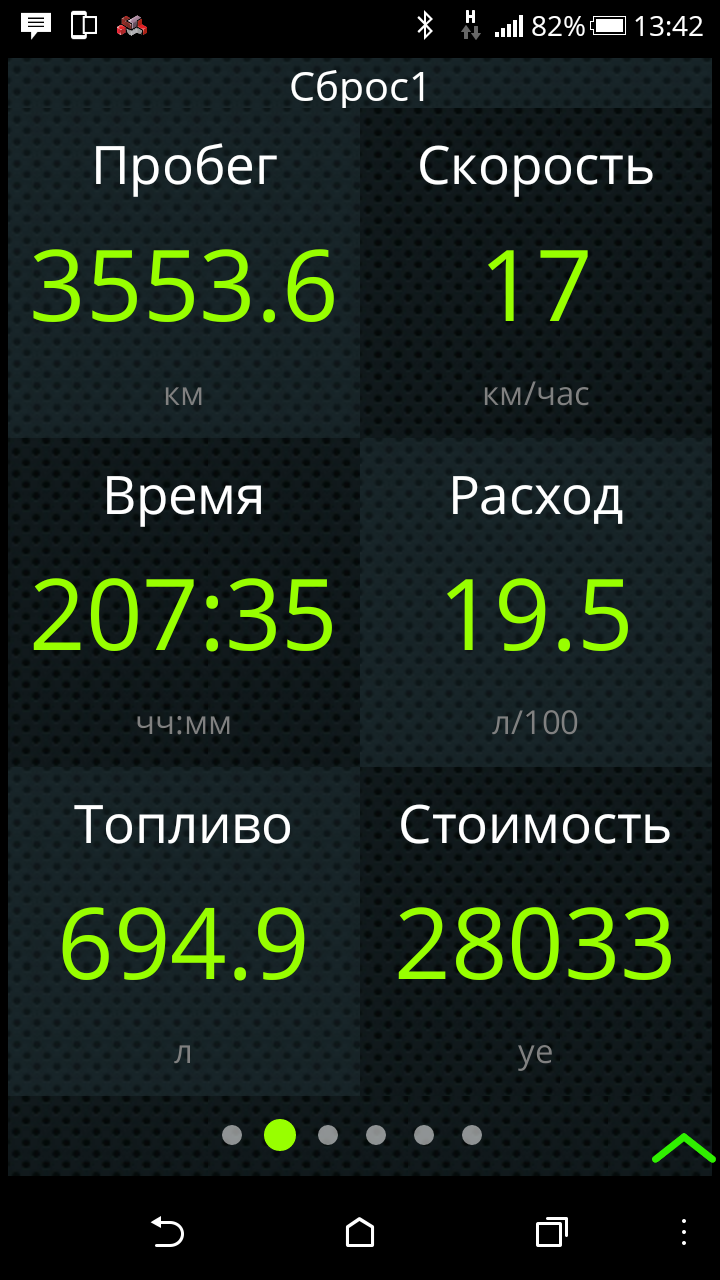

Популярное сообщение Strelec 1 627 Опубликовано: 6 февраля 2019 Популярное сообщение Поделиться Опубликовано: 6 февраля 2019 (изменено) Татнефть Luxe 0W-30 отработка на Toyota Land Cruiser Prado после 3553км (208мч) Масло: Татнефть Luxe 0W-30 (API SN; ILSAC GF-5) Автомобиль: Тойота Лэнд Крузер Прадо 150 - 2TR-FE - 2010 АКПП Общий пробег на одометре: 135199 км Пробег на масле: 3553 км Моточасы: 208 м/ч (средняя скорость 17,0 км/ч) Израсходованное топливо: 695 л (средний расход по компу 19,5л/100км) Доливки масла: нет Присутствие отложений в двигателе ДО: чисто Присутствие отложений в двигателе ПОСЛЕ: чисто Автозапуск: 5-15 мин по утрам перед поездкой Наличие чип-тюнинга: нет ГРМ: цепь Предпусковые подогревы: нет Период эксплуатации: 26 октября - 24 января Срок эксплуатации: 3 месяца Топливо: Бензин АИ-92 Роснефть (Ачинский НПЗ) Режимы: 80% город /20% трасса Фильтр масляный: Nitto 4TP-126 Фильтр воздушный: Nitto Объем заливаемого масла: сервисный объём 5,1л., сухой картер - 5,7 л. Отбор масла: не скажу ))), точнее напишу после публикации анализа Спойлер Что было до этого масла (при первом владельце): 0 - 10 100 - заводская заливка (пробег на масле 10 100 км) 10 100 - 19 100 - Тойота 5W-40 (бочковое) (пробег на масле 9 000 км) 19 100 - 28 500 - Тойота 5W-40 (бочковое) (пробег на масле 9 400 км) 28 500 - 39 100 - Тойота 0W-30 (бочковое) (пробег на масле 10 600 км) 39 100 - 50 000 - Тойота 5W-40 (бочковое) (пробег на масле 10 900 км) 50 000 - 59 100 - Тойота 5W-40 (бочковое) (пробег на масле 9 100 км) 59 100 - 68 000 - Тойота 5W-40 (бочковое) (пробег на масле 8 900 км) я купил машину ---------------------------------------------------------------------------------------------------------------------------------------- я купил машину 68 000 - 74 400 - Idemitsu Zepro Touring 5W-30 (пробег на масле 6 400 км) 74 400 - 80 000 - Idemitsu Zepro Touring 5W-30 (пробег на масле 5 600 км) 80 000 - 89 725 - Idemitsu Zepro Touring Pro 0W-30 (пробег на масле 9 725 км / 390 мч) серия анализов 89 725 - 95 300 - Idemitsu Zepro Eco Medalist 0W-20 (пробег на масле 5 575 км / 270 мч) 95 300 - 104 482 - Idemitsu Zepro Eco Medalist 0W-20 (пробег на масле 9 182 км / 325мч) серия анализов 104 482 - 106 752 - Mobil 1 esp Formula 5w30 (пробег на масле 2 270 км / 95мч) 106 752 - 113 464 - Idemitsu Zepro Touring Pro 0W-30 (пробег на масле 6 712 км / 257 мч) 113 464 - 117 569 - Idemitsu Zepro Touring Pro 0W-30 (пробег на масле 4 105 км / 228 мч) 117 569 - 123 727 - TCL HIGH LINE 5W-40 SN/CF (пробег на масле 6 158 км / 232 мч) анализ 123 727 - 129 896 - ZEPRO RACING 5W-40 (пробег на масле 6 169 км / 234 мч) 129 896 - 131 646 Татнефть Luxe 0W-30 (пробег на масле 1 750 км / 67 мч) 131 646 - 135 199 Татнефть Luxe 0W-30 (пробег на масле 3 553 км / 208 мч) Промывка промывочным маслом: не делаю - в картере остался не сливаемый остаток старого масла. Анализ в рамках акции "Акция Ойл Клуб!!! Десяти участникам - лабораторный анализ бесплатно." Комментарий: Настоящая русская зима в сибирском мегаполисе. Город с пробками, мало трассы, долгие прогревы перед поездкой и интервальные прогревы при морозе ниже -30С. Несколько запусков после ночи при -30С без прогрева и один запуск после ночи при -38С без прогрева. Условия взятия пробы раскрою после публикации анализа. Есть там одна необычная фишка. UPD: Ну, теперь можно раскрыть карты: проба масла сливалась с масляного фильтра. Т.е. самое грязное, что было на тот момент в моторе - пошло на анализ. Изменено 14 февраля 2019 пользователем Strelec 28 Цитата Ссылка на сообщение Поделиться на других сайтах
