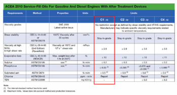

Очередное обезжиренное масло))
Вот такие требования должны быть у этого масла ACEA C1. Поэтому оно такое.
Зольность не более 0,5
Сера не более 0,200
фосфора <500ppm
Как видим по анализу оно этому стандарту удовлетворяет.
Прикольно что производитель его рекомендует в мазды тойоты хонды :) То есть наши машины на столько не прихотливы что могут на фосфоре 400ppm ездить :D
