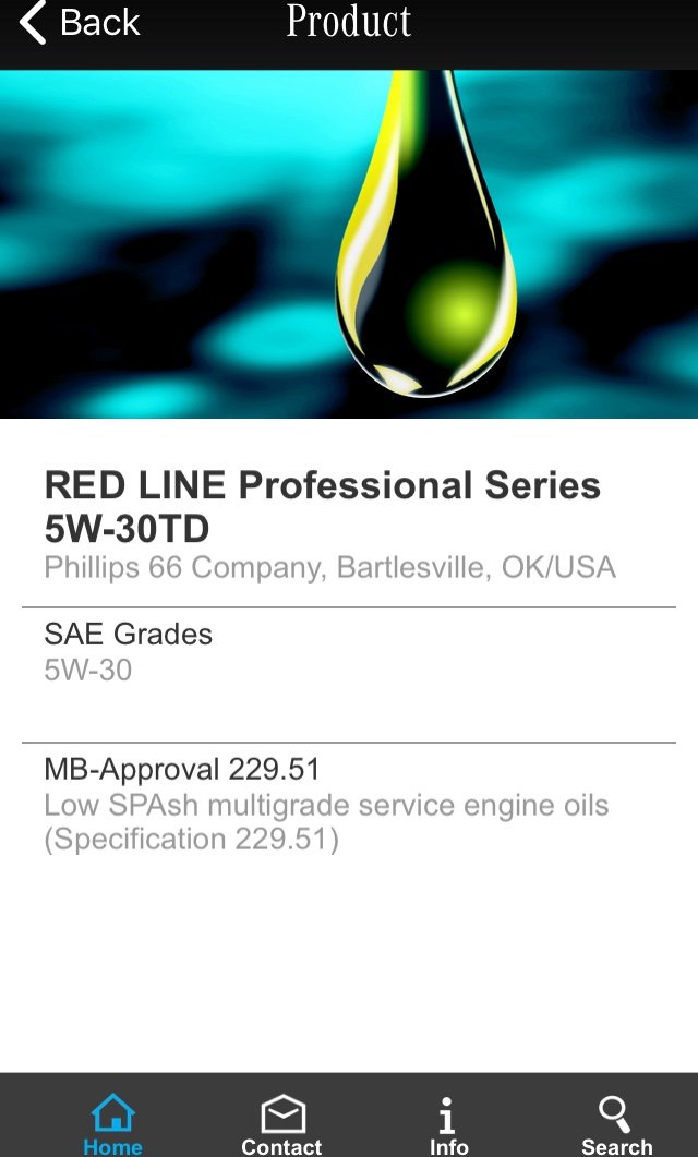

boccia Я себе заливал такое. В такой же мотор. Очень рекомендую. Нарваться на левак,нужно постараться))
