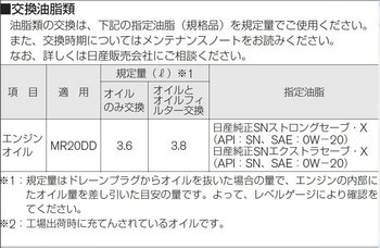

В этот движок после 2016 года выпуска уже рекомендация идёт лить 0w-16.
Для России эта рекомендация не совсем подходит. 0w20 льют люди. мотор в порядке.

Inter_Pro По мануалу Nissan, рекомендацию уже показали.
Но всё равно каждый раз одно и тоже - "а у меня вот это, давайте обсудим".
Вот правильный оригинальный мануал\рекомендация от производителя. А не то, что выдумают в иных местах.
Вопрос - что может быть непонятно в простых цифрах?

Inter_Pro В MR20DE четыре года лью круглогодично 0w-20 в Астрахани!!!
Да и на форуме есть анализ отработки на 0w-16=проблем нет никаких.
