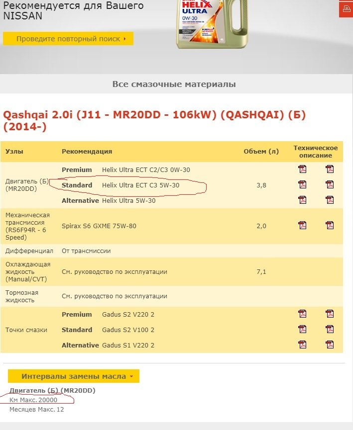

ну вот зашел на сайт именитой марки и сразу выдала рекомендацию Спецификации C2 - C3
в чем принципиальное отличие от  a5/B5 и от А3/В4 ?

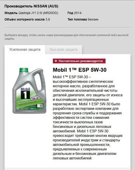

вот еще одна именитая рекомендация
выбираю между Mobil 1 ESP 5w30 и Shell Helix Ultra ECT C3 5w30 (еще смотрю в сторону лукойл, но не изучал еще), не могу осознанно определиться
У Лукойл есть свой фирменный интернет-магазин, хочется считать, что не будет подделок, этим и привлекает.
2 минуты назад, lclb_lab сказал:
Ни ни другое сюда не будет оптимальным.
