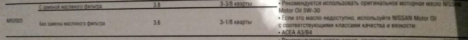

Стал владельцем Nissan Qashqai J11 c 2.0 MR20DD на МКПП. До этого лет 7-8 владел Вагом ну и соответственно проникся туда, сейчас Япошка и стал вопрос с выбором масла. С Вагом проще,наличие допуска,а тут же все скудно в мурзилке. ТО-0 дилер подарил,соответственно воспользуюсь,а вот что потом лить,даже не знаю,но есть мысли.
Не поленился,ознакомился с форумом и другие источники, понял что дилер льет Nissan 5w-40, 5w-30 A3/B4 и настоятельно рекомендует именно их, в Азии и Северной Америке рекомендации иные 0w-20 которые дилер лить не хочет и пугает, а я вот не хочу лить масло Ниссан,так как его часто палят, в нем ничего особенного нет и оно не дешевое.
Считаю что 5w-30 более оптимальным чем 5w-40,как для двигателя,так и для условий эксплуатации. Не зная дела (пока еще) выбор падает на NGN Profi 5w-30 (понравилось В Ваге,дешевое и сердитое), Shell Helix Hx8 5w-30 и Лукой Genesis Armotech 5w-30. может ли такое масло быть пригодным к эксплуатации в MR20DD??

потому и призадумался что к зиме залить на 13000. этоже или что по ядренее. не могу понять "родную" спецификацию.
1 час назад, Inter_Pro сказал:
Вот здесь Qashqai идёт под другим названием для американского рынка Rogue Sport, двигатель естественно такой же, рекомендация по вязкости только одна 0w-20. Смотрим страницу 481 :
https://owners.nissanusa.com/content/techpub/ManualsAndGuides/RogueSport/2017/2017-RogueSport-owner-manual.pdf
да я уже определился. с 5w30. а вот какая спецификация ему больше подходить - A3/B4 или A5/B5 - это вопрос!! потому-что они разные. и для разных условий.

Вы спросили "какое лучше"  по классификации, я ответил. В своем ответе, я учитывал специфику этого мотора, а именно прямой (непосредственный впрыск).
Вы вправе использовать что хотите, со временем на этом моторе впускные клапана обрастут золой, это произойдет на любом масле. Просто на масле АСЕА А5/В5 и А3/В4 это произойдет немного раньше, т.к. зольность этих продуктов выше (на 15-25%) относительно масел ILSAC GF-5.
Если Вы упорно настаиваете А5/В5 и А3/В4, то пожалуй А5/В5 с минимальной зольностью ищите.
Сводная таблица анализов 5W-30 ACEA A5/B5; Ford WSS-M2C913-C; Ford WSS-M2C913-D в помощь
https://www.oil-club.ru/forum/topic/28420-5w-30-acea-a5b5-ford-wss-m2c913-c-ford-wss-m2c913-d-svodnaya-tablica-laboratornyh-analizov-oyl-klub/
Поэтому мне глубоко все равно, что написано в русском мануале.
У Ниссана вообще все интересно, на другие модели и моторы вообще весь ассортимент иной раз перечисляется, который на рынке представлен, забавно.
В других мануалах (Америка, Япония) в этот мотор MR20DD прописан ILSAC GF-5 0W-20 четко и жестко, без вариантов.
Анализы отработок с этого мотора на маслах 0W-20 ILSAC GF-5 показывают хорошие результаты.
Обо всем этом Вы можете прочитать в этой теме Масла для Ниссанов.

Подойдет, но выбор будет неоптимальным.
Гонка что-ли?
тогда такой вопрос - на каком масле это произойдет быстрее АСЕА А5/В5 и А3/В4 ?
Inter_Pro , вопрос не корректен, т.к. у масел АСЕА А5/В5 и А3/В4 зольность преимущественно в одном диапазоне.
Еще один момент чтобы провести среднюю статику так сказать. я прошвырнулся по топ 5 мировых лидеров масел , где есть рекомендации для моего двигателя. так там в основном идет A3/B4 или С3.
про GF-5 и даже про A5/B5  ни слова..
Это какой то заговор?
