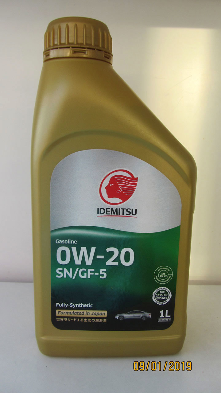

Idemitsu 0W-20 API SN Таиланд свежее
Idemitsu 0W-20 API SN Таиланд свежее за анализ спасибо форумчанам fareastwood; Александр В; Дмитрий Васильевич; and2949; a-ha; JeneK52; Wolf; Projector; Rak00; Евген48; jonny_k; _Lord_; yuriistar и отдельное спасибо Hybrid Club.
Масло было приобретено через Emex.ru у поставщика ILHN по цене 418р (артикул 30011325724).
Idemitsu 0W-20 API SN Тайланд (VOA BASE) копия.jpgIdemitsu 0W-20 API SN Тайланд.JPGIdemitsu 0W-20 API SN Тайланд 2.JPGIdemitsu 0W-20 API SN Тайланд.jpg
Масло заявлено как: API SN; ILSAC GF-5.

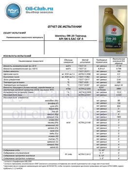

1) Удовлетворяет стандарту SAE J300. Оправдано называется 0W-20.
2) Вязкость при 40С = 47,18 - если брать среди одноклассников 0W-20, не самое экономичное масло при холодных пусках. Хотя безусловно экономичнее любого 5W-30, 5W-40...
3) Вязкость при 100С = 8,8 - нормальная, обычная.
4) Щелочное число = 8,1 - для этого класса масел щелочное число хорошее. На рекомендуемый интервал смены (с учетом тяжелых условий) его должно хватить.
5) Зольность сульфатная = 0,94 - норма. У масел API SN; ILSAC GF-5 на этом пакете присадок, зольность обычно 0,95-0,96. Здесь видим примерно тоже самое.
6) Температура вспышки = 220С - ничего необычного, для низковязкого масла 0W-20 - нормально.
7) Температура застывания -44С - кто то скажет "для нулевки маловато". На данном пакете присадок 0W-20 почти все такие -42С -44С. В чем тут дело? Масло 0W-20, при нормальных условиях, должно обеспечивать надежный пуск до -35С. Более низкие температуры, не предусмотрены стандартом SAE. То есть, для своего класса вязкости оно удовлетворяет, если нужно более низкотемпературное масло, нужно рассматривать ПАО, GTL, эстеровые масла.
8) Вязкость имитации холодной прокрутки стартером при -35С = 5990 - до -35С запуск будет нормальный (если это зависит от масла, а не от АКБ, свечей, испаряемости бензина и тд).
9) Испаряемость масс NOACK = 13,6% - Масло не блещет низкой испаряемостью при высоких температурах, но для гидрокрекинга 0W-20 - это около нормы.
10) Содержание серы = 0,323 - вообще масла на этом пакете присадок дают содержание 0,280-0,300. Здесь чуть выше.
11) Используется пакет присадок Afton HiTec. В масле присутствует органический молибден как модификатор трения. Противоизносные присадки на основе фосфора и цинка. Бор - беззольный дисперсант. Кальций - моющая нейтрализующая присадка.

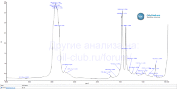

ИК спектр у нас показывает низкий пик (0.94) на волне 722. То есть, похоже что здесь присутствует минералка 2й группы. Но я не могу утверждать, потому как, это может быть и глюк спектрометра. Не знаю - либо VHVI, либо VHVI + минералка второй группы.
Вывод: Масло бюджетный "середнячок". Каких то, специальных японских технологий, как написано на банке - нет, это больше маркетинг. Японское Idemitsu Zepro 0W-20 будет "классом повыше". Все протестированные параметры удовлетворяют заявленным спецификациям. Каких то сверх выдающихся характеристик нет. При хорошей цене можно брать.
