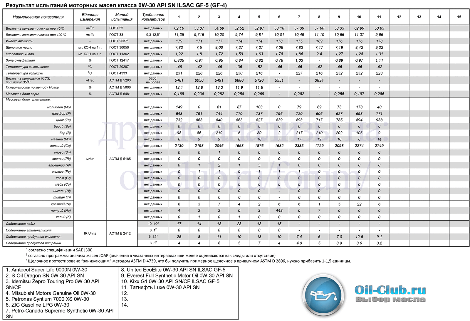

Масло заявлено как: API SN; ILSAC GF-5.
1) Масло удовлетворяет стандарту SAE J300. Вязкостные требования пройдены.
2) Вязкость при 40С = 53,07 - для своего класса масло экономичное, при утренних прогревах и поездках на работу даст чуть меньший расход топлива.
3) Вязкость при 100С = 9,7 - нормально, ниже обычных 10cst, но по стандарту SAE вязкость должна быть от 9.3 до 12.5 - и масло этому соответствует.
4) Среднее щелочное число (7,5 мгКОН) говорит о том, что у масла средние моющие/нейтрализующие свойства. Масла на этом пакете присадок медленно теряют щелочное, поэтому это не минус.
5) Зольность сульфатная = 0.91 - низкая. Обеспечивает чистоту камеры сгорания при прямом впрыске по типу GDI.
6) Вспышка обычная = 228С - как у всех гидрокрекинговых масел.
7) NOACK тоже обычный 12.8%.
8) Температура застывания -42С - конечно масло не для Крайнего Севера - все таки оно на гидрокрекинге VHVI (без ПАО). Больше подходит для климата таких городов, как Екатеринбург, Тюмень, Новосибирск, Омск, Кемерово и тд. Ну и практически вся европейская часть России.
9) Вязкость имитации холодной прокрутки стартером при -35С = 6050 - прямо у края требований <6200. Стандарт SAE проходит, но использовать нужно без фанатизма, в -38С -40С заводиться на нем не стоит...
10) Ну и содержание серы 0,234 - говорит нам, что использованы чистые базовые масла VHVI и современный пакет присадок - от которого и невысокая сера.
11) Пакет присадок Lubrizol. То, что здесь нет органического молибдена не должно разочаровывать. Lubrizol может использовать органический модификатор трения, а его по анализу не увидеть. В остальном все стандартно. Противоизносные присадки на основе фосфора и цинка. Беззольный дисперсант на основе бора. Моющие присадки на основе кальция.
ИК спектр Фурье говорит о том, что масло на гидрокрекинге VHVI.
Вывод: Конёк этого масла в его соотношении цена/качество. При невысоких затратах, получаем современное API SN; ILSAC GF-5 на сильном пакете присадок от Lubrizol. Корейская высококачественная база VHVI. Каких то "ВАУ характеристик" масло не показывает, зато покажет себя в отработке, как стойкая к сработке, крепкая "рабочая лошадка". Из минусов - не самая низкотемпературная 0W-30... (описал torcon)
