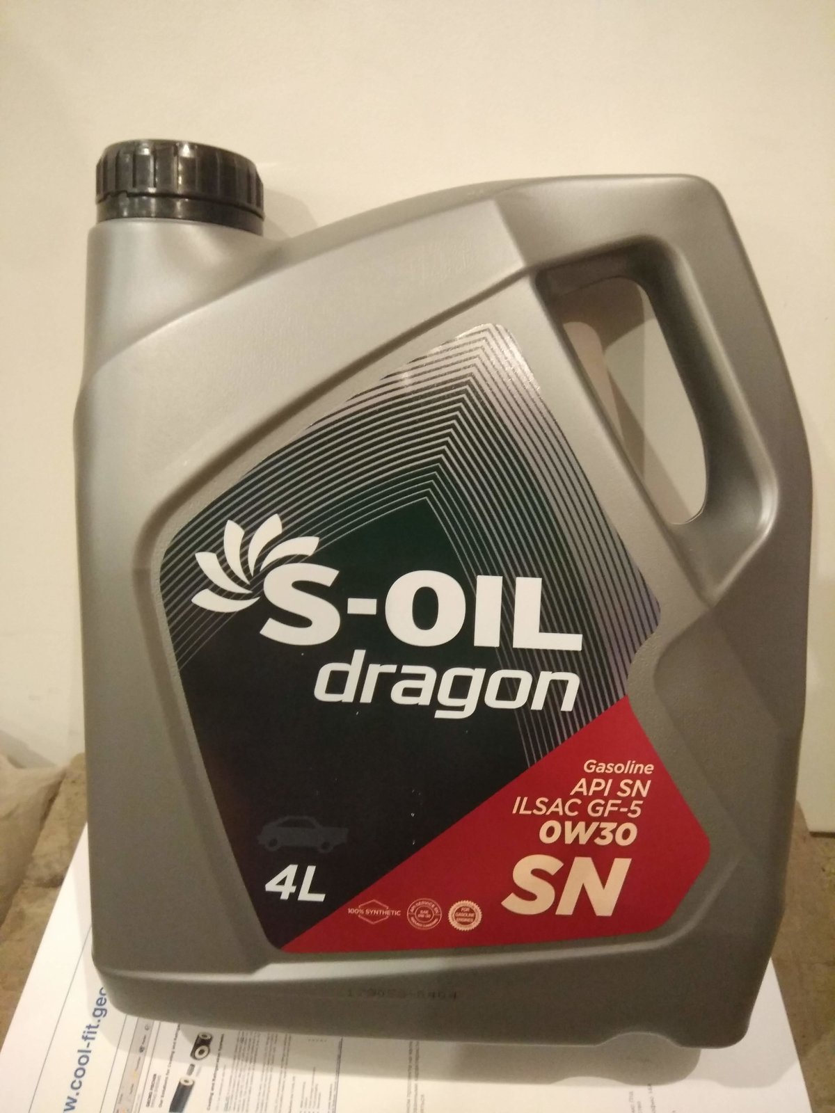

S-Oil Dragon SN 0W-30 свежее за анализ спасибо форумчанам Projector, evalar, Денис Михалев, a-ha, inzhener, S-oil, Artekovt, fur_seal, исламыч.
Масло приобретал через emex у поставщика RSRS по цене 1136р за 4л. (torcon)

Мне это масло, со дня на день должно прийти. На сайте продавцов указанно как полусинтетика, интересно, эта надпись есть на канистре.
Масло в -18 еще прозрачное, не мутнеет.
1 час назад, ОлегМурманск сказал:
Про полусинтетику на канистре ничего нет. Да и по анализу видно, что чистый кряк.
К вечеру температура понизилась до -35. Дополнительно выкладываю видео с заморозкой масла.А масло то бодрячком! https://youtu.be/4jmlpl09v5w
46 минут назад, spang сказал:
Я и был уверен, что здесь минералки нет, на канистре надпись 100% синтетика. Для зимы то что надо и за недорого))))
