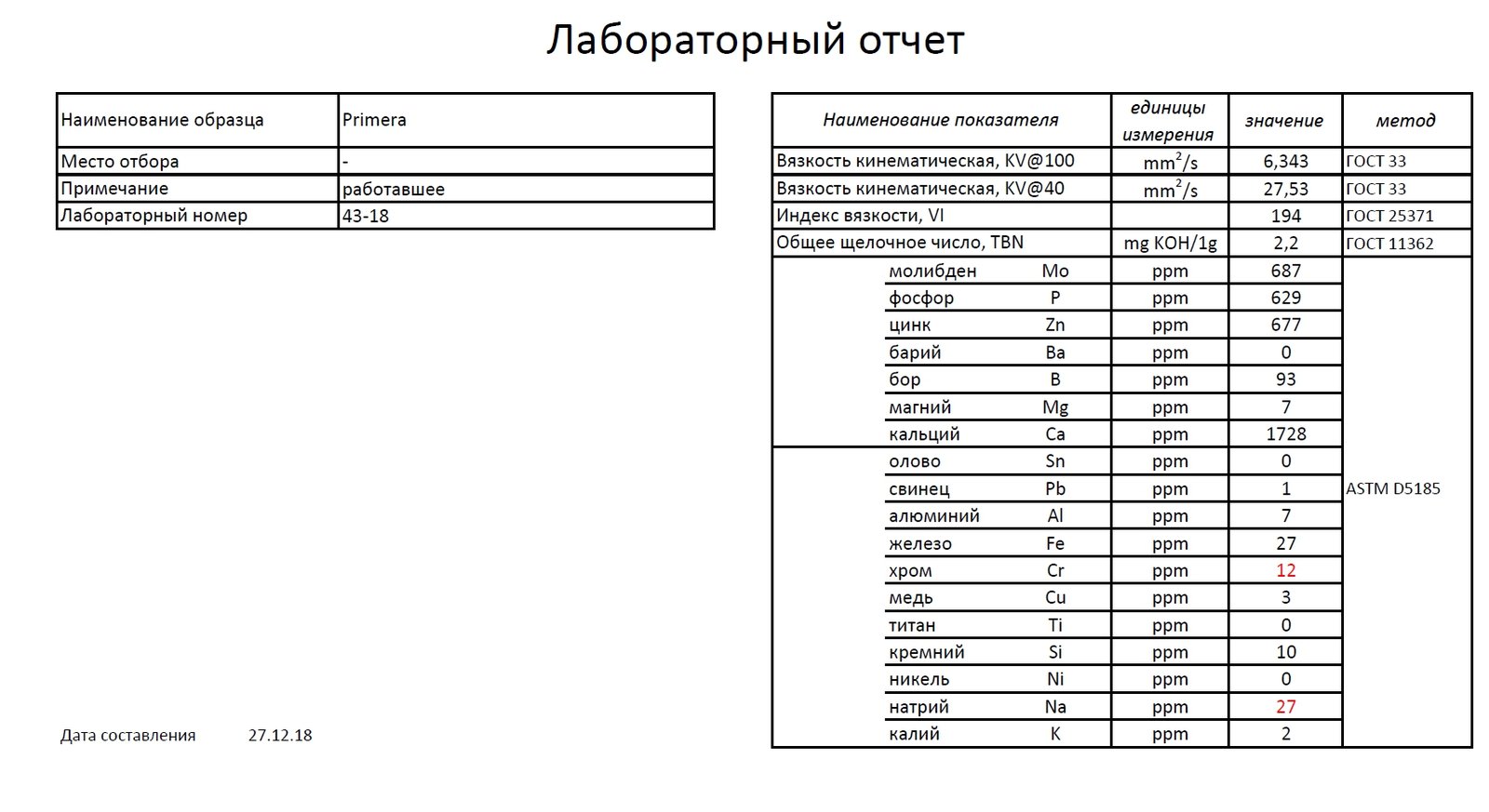

Idemitsu Zepro Eco Medalist  0W-20 + ПОЕ22(100мл) отработка на Nissan Primera после 3 950 км
КВ40 и КВ100 - жесть! 0в16 по сути.
ПОЭ так "прибило" или двигун налил? или все вместе постаралось...

Думаю двигун льёт бензин не слабо.
Highly Likely видимо да - увидел много ХХ (предпусковые + автозапуск по температуре)
А где, осмелюсь спросить, TBN?

Dimmy 2.2 вроде... не?
конечно ..в таблице же конкретно написано : 1545894062714.jpg-
на пределе ..имхо  :

Хром вылез, думаю мотор не любит такие низковязкие масел. Тут видимо нужна 30-ка, если с ПОЕ замешивать.
При чём и прошлый анализ давал повышенные металлы. Но тогда там ещё был димексид в бензине. Сейчас его нет, только очень низкая вязкость.
Изменено пользователем KotKamelot
Да, надо вязкость увеличивать и смотреть анализ. Бензин разжижает конкретно.
В прошлом анализе элементов износа в два раза больше было , в следующем анализе должно быть меньше чем в этом , самое интересное что свинца в прошлой отработке 0 , а в этой 1 , казалось бы на такой низкой вязкости должно упасть давление масла и в разнос пойти кривошип , ан нет
8 часов назад, масленкин сказал:
Вы 2.2 называете щелочным? Это жалкие остатки...
Dimmy если в этом смысле - то да! :D
Там и пробег почти в два раза больше.
