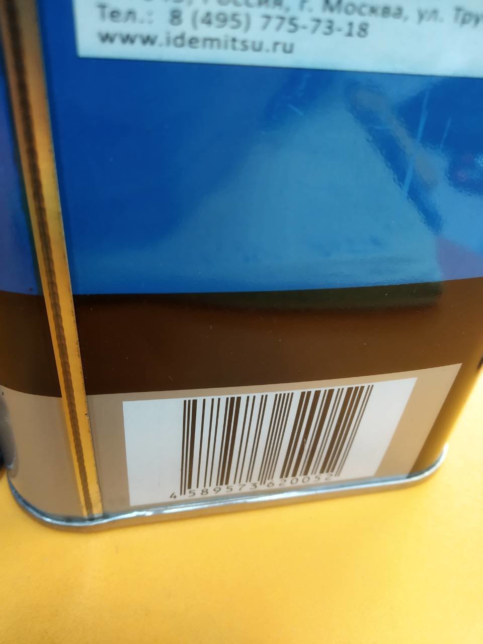

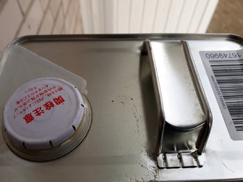

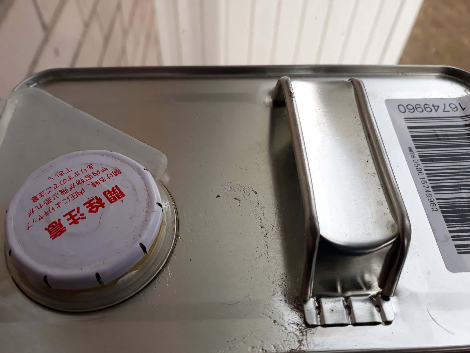

первая подделка idemitsu zepro 5w30

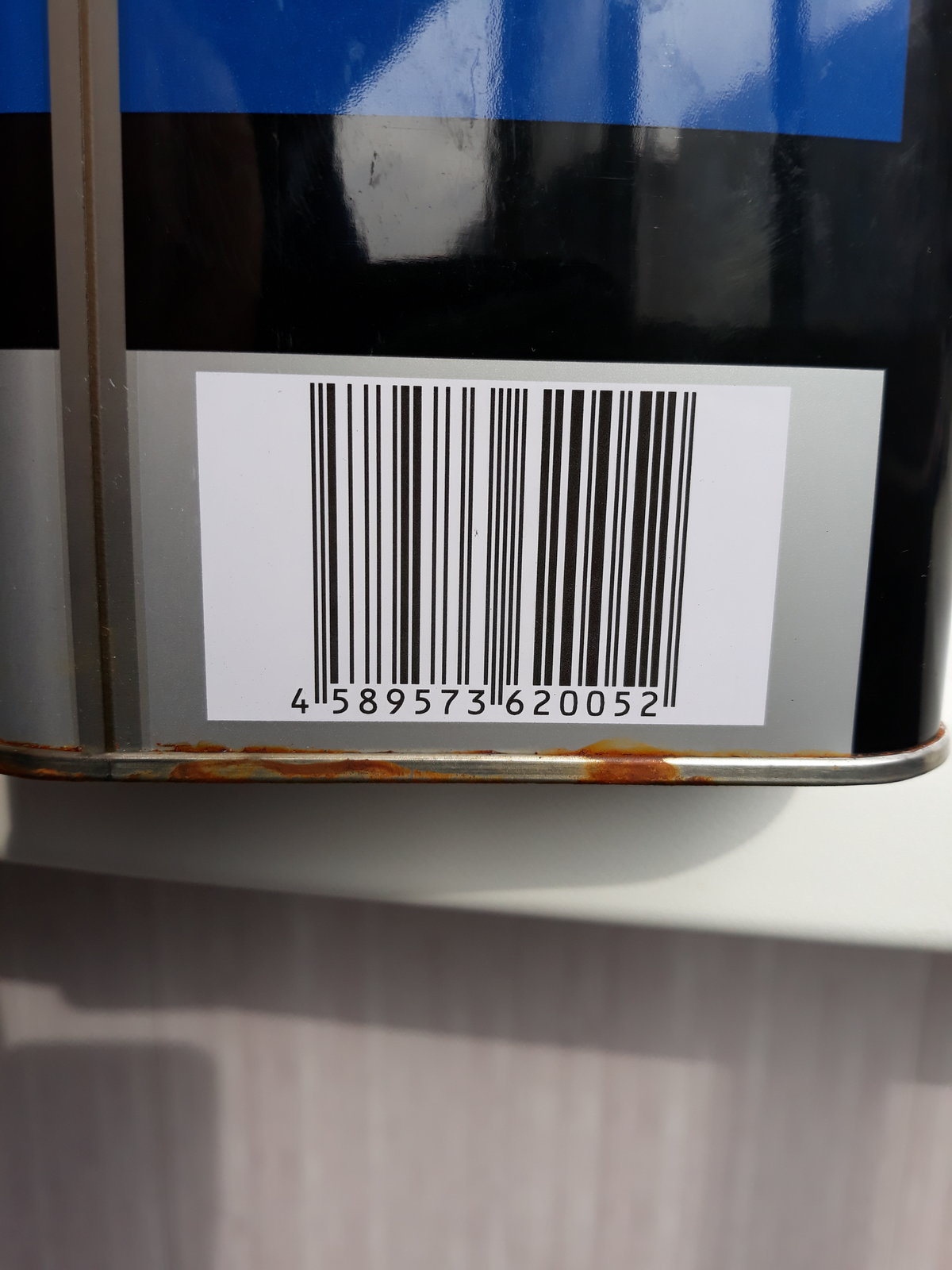

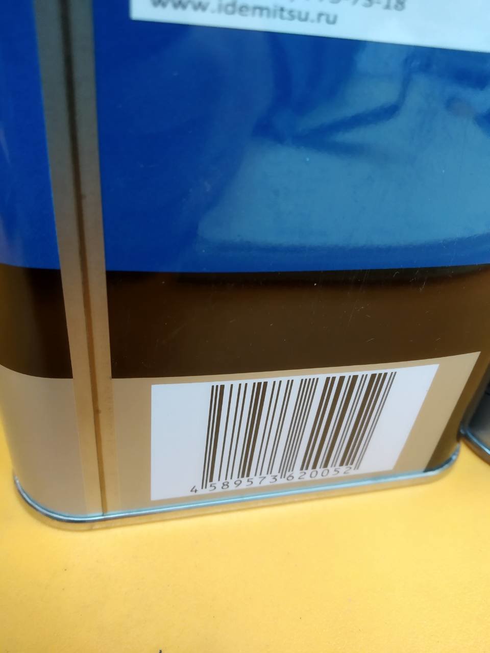

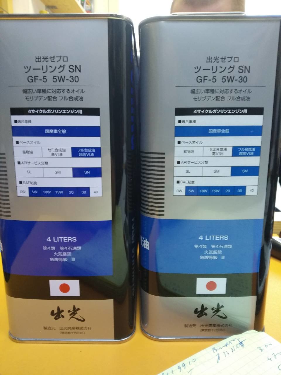

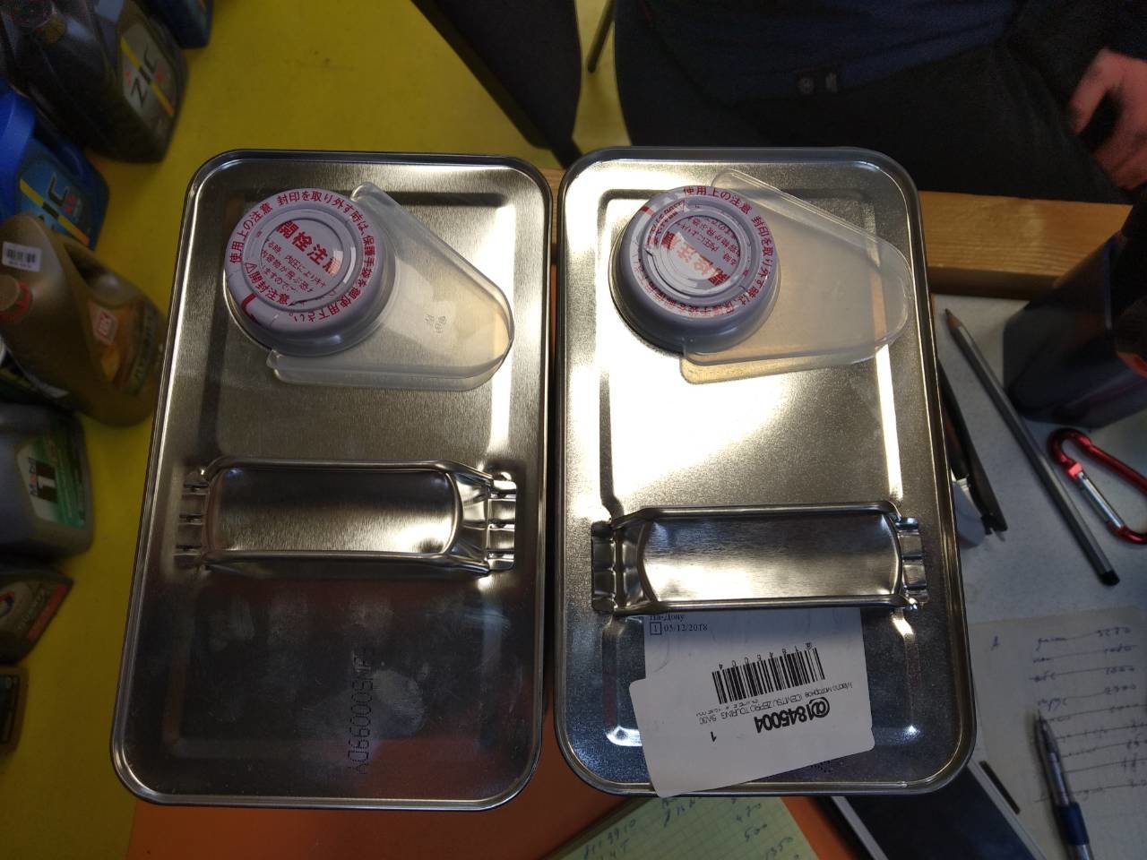

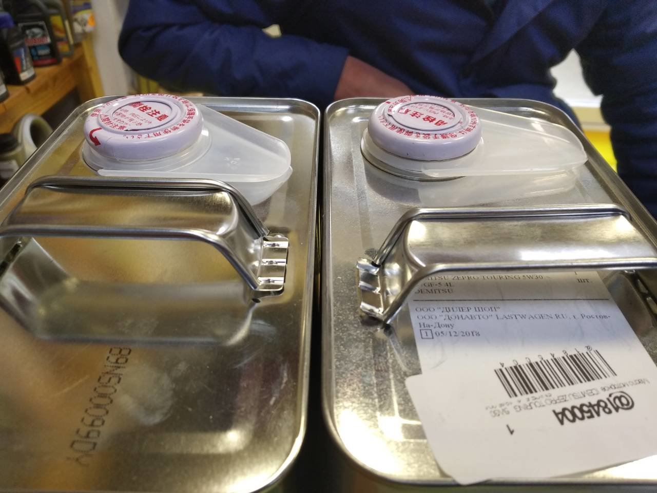

Вот похоже и дождались.  Первая встреченная подделка железной банки.
различия:
1. синий градиент у подделки более голубой
2. плохо полированный алюминий верха и низа канистры
3. незаводской шов канистры
4. шрифт
5. пластиковый язычек для залива масла из другого более некачественного пластика
подделка на второй фото шов и далее справа

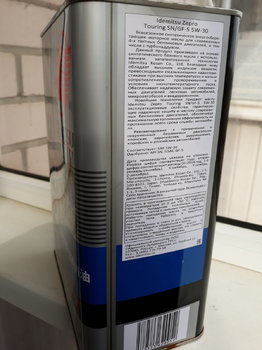

Добрый день!
Уж прошу извинить меня, но паранойя совсем замучала. Решил обратиться к знатокам. Дело в том, что я всегда обслуживал машину в одном автосервисе, которому доверяю. Но вот приобрел нового коня, почитал, какое ему масло желательно и остановил свой выбор на IDEMITSU ZEPRO TOURING 5W30. В автосервисе мне приобрели именно это масло и залили в двигатель. Вроде все нормально. Но наткнулся на проблему подделки масел и стал изучать свое - а не подделка ли?
Вроде по всем признакам канистра соответствует оригинальным, кроме одного - конструкция пробки. Она меня и смущает.
А какое будет Ваше мнение?
Надо на анализ слать, поддельщики быстр исправят косяки. А мы тут не обладаем спектральным зрением. :)
Судя по виду нормальная Zepro.
4 минуты назад, torcon сказал:
Я только о внешнем виде. Спасибо за Ваше мнение.
