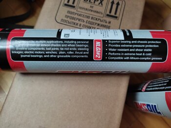

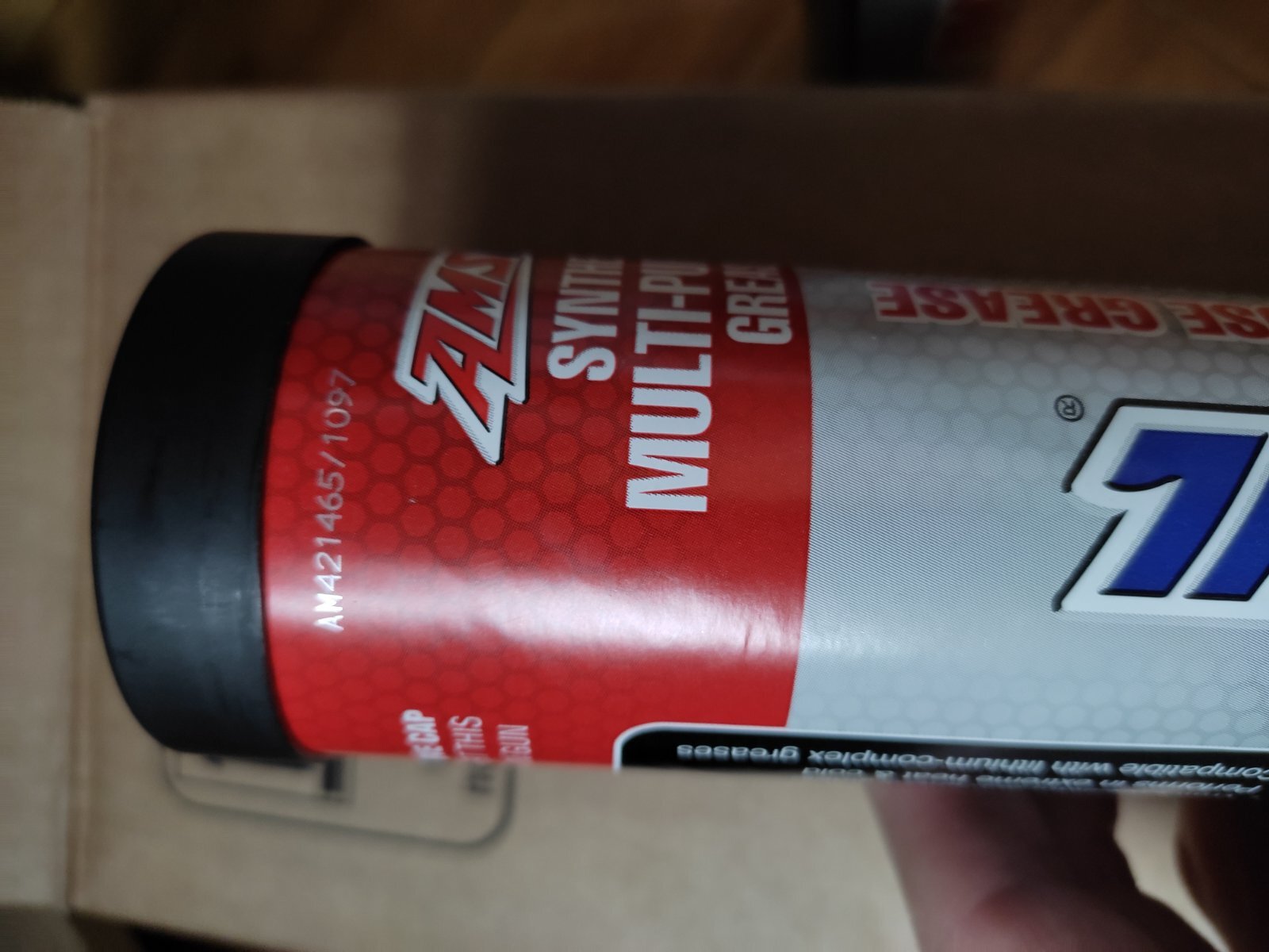

Чтобы чуть освежить тему добавлю пару фотографий Amsoil Synthetic Multipurpose. Возможный синтетичный аналог Petro-Canada LLG и перемаркированный Dana/Spicer SPL1051.
Изменено пользователем yorker
1 час назад, yorker сказал:
Чтобы чуть освежить тему добавлю пару фотографий Amsoil Synthetic Multipurpose. Синтетичный аналог Petro-Canada LLG, и возможно Dana/Spicer SPL1051.
Рано проводить аналогии. Общее у смазок это загуститель и допуск GC-LB. Да и синтетическая смазка довольно условно с низкотемпературным крутящим моментом на ступице 6,4 Нм. А по High-Temperature Life до LLG она не дотягивает.

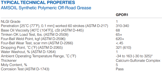

Касательно смазки Synthetic Polymeric Off-Road Grease, общественность ее прохладно встретила, так как у версии NLGI#1 Base Oil Viscosity - 68 сСт т.е недостаточна для ШРУСов, а вариант NLGI#2 имеет слабенькую нижнию температуру (-23 С), и при этом по отзывам густющая. Кто то высказал мысль что непонятно с вязкостью, это с полимером или без, по аналогии с TDS на LLG (никнейм не помню, может кто опознает себя).
Уточнив у Амсойла, и бегло почитав статьи, стало понятно что это вязкость базового масла до ввода загустителя, полимера и добавок и собственно после бленда, этот параметр можно игнорировать, так как вязкость масла в структуре смазки, не может не увеличиться, причем существенно после ввода полимера. Т.е привлекательность этой смазки (NLGI#1) с целью ''впихнуть'' в шариковый ШРУС (BJ) по моему мнению недооценена, да 5% Mos2 многовато, да это не прям верх синтетичности с кардинальным минусом, но выглядит лучше чем литиевое мыло на минералке и 1.5% твердых добавок из молибдена и графита (привет Petro-Canada Precision General Purpose Moly EP2).

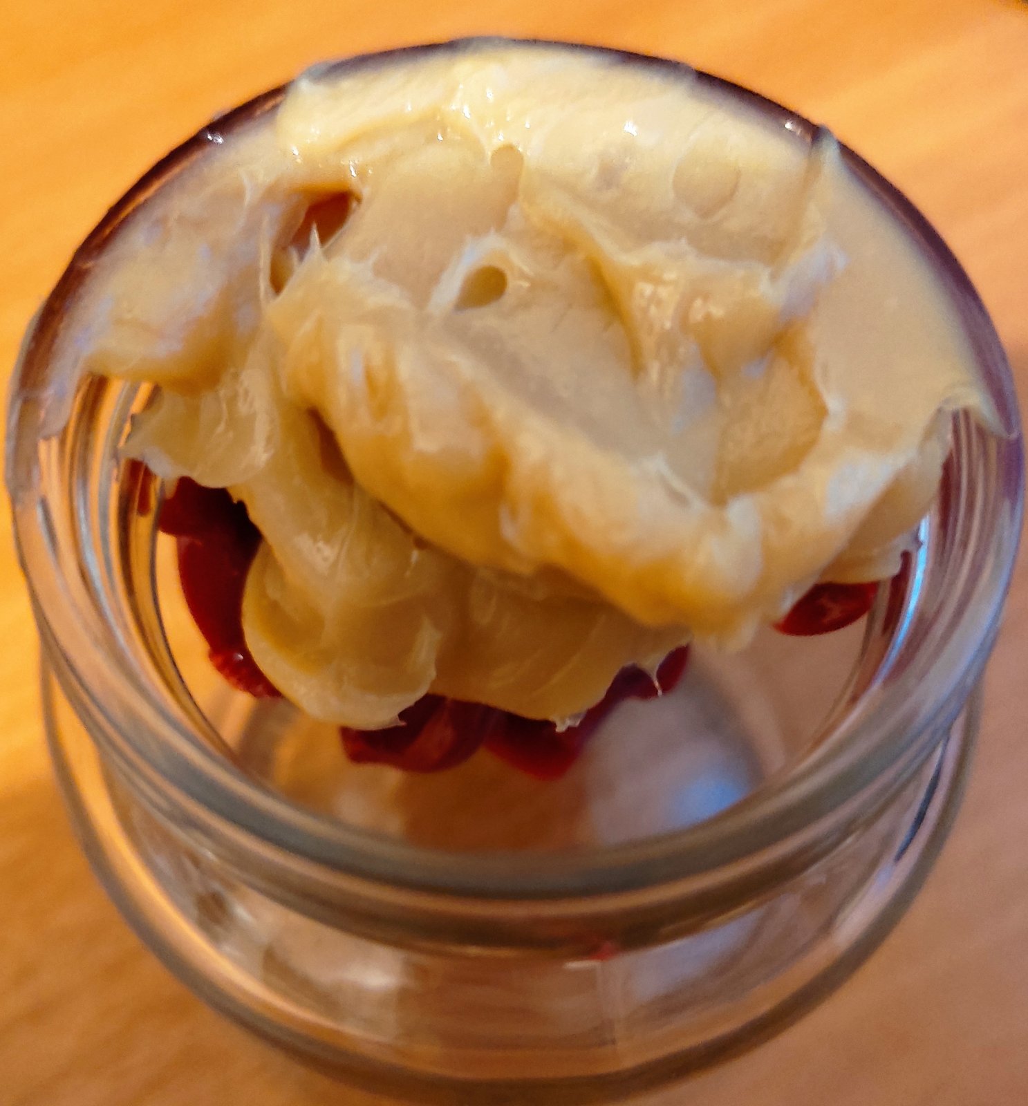

Воспользовавшись шпателем, немного поработал им с тубой Amsoil Synthetic Multipurpose и достаточно уверенно можно сказать что такого существенного количества полимера как в LLG там нет (полимер в рецептуре всегда есть, но кол-во 1-3%), эффекта тянучки практически нет, но однозначно небольшое кол-во есть в виде добавки tackifier т.е. для липкости адгезии, на пальцах это ощутимо сразу.

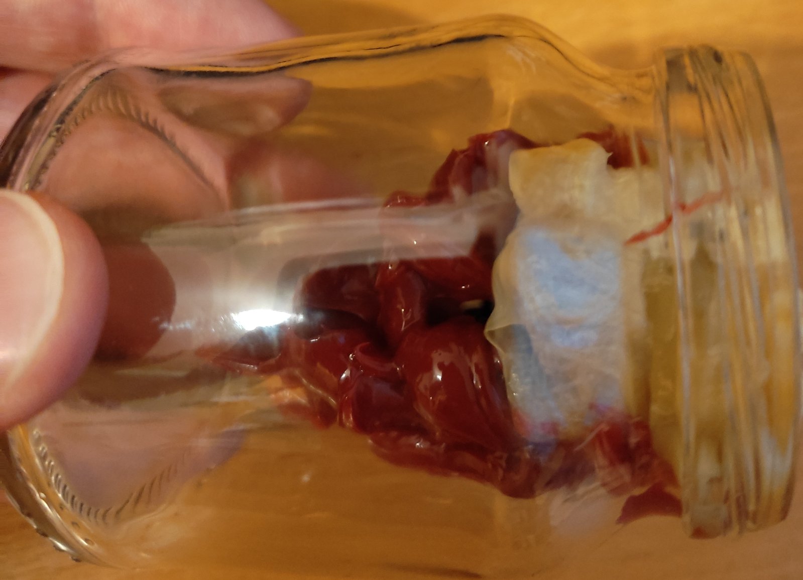

В баночку отложил немного этой красненькой сульфанат-кальциевой, и сверху полимочевины от Шелл (S3 T220 2) и перемешал лопаточкой, с целью получить некий storage stablity test. Ощущения при перемешивании были интересные, смесь стала ''тянучкой липучкой'' при комнатной температуре. До весны лета еще далеко, будем смотреть как гибридный загуститель себя поведет в хранении.
