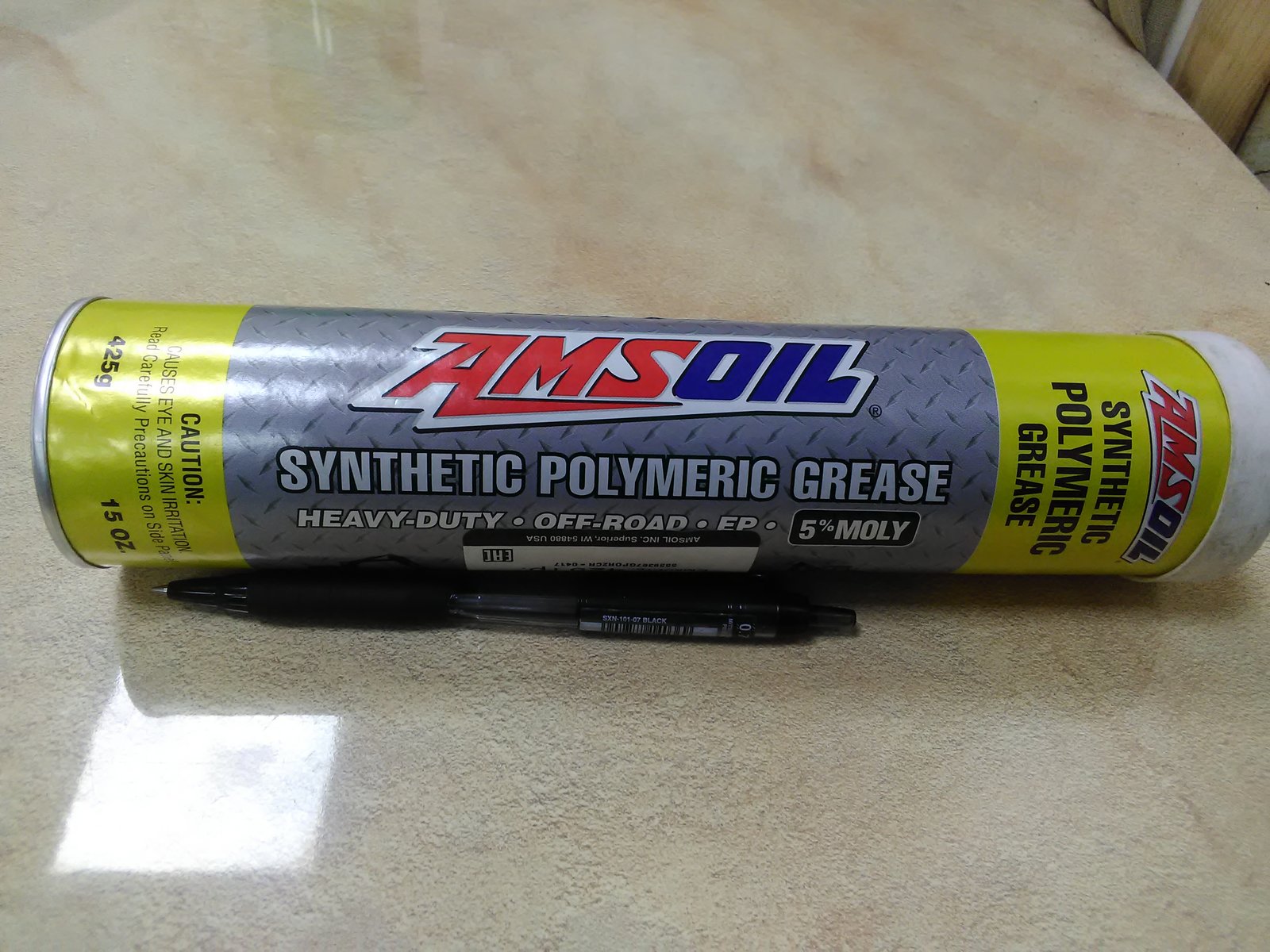

Пришла :crazy: моя прелесть:D154610031289184246213.thumb.jpg.7bc0bdf78da45a39887b6f128669b53a.jpg1546100387170162679510.thumb.jpg.ee5261dd748236cd5360fa4bcf6f39db.jpg1546100420784321610082.thumb.jpg.893d003e9c2f90af4dca555f2e2577c9.jpg

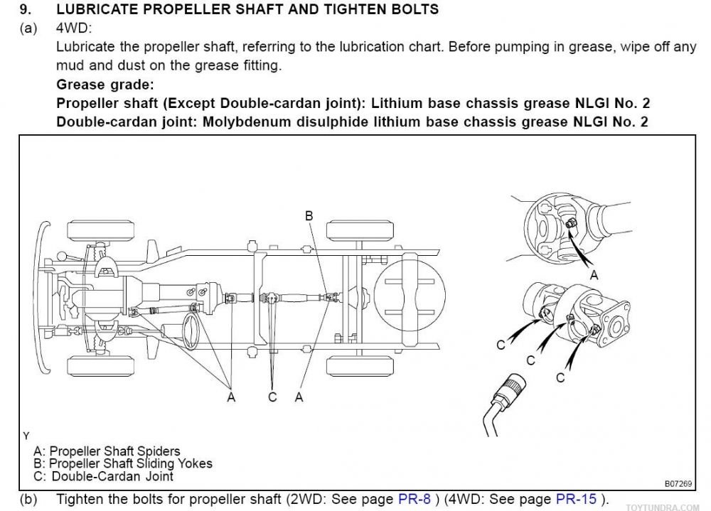

Мне рекомендована
Смазка карданных валов (крестовины и шлицевая вилка) дисульфид молибдена на литиевой основе NLGI №2;
А на сайте амсоила по подбору мне они рекомендуют
https://www.amsoil.com/shop/by-product/grease/synthetic-multi-purpose-grease-nlgi-2/?code=GLCCR-EA
но ее в наличии нет

kostiksimb молибден только для шлица хорошо, но две смазки на один кардан это тяжко.
ббрррр а что-же мне тогда нужно?!
Получается чуть ли ни 2 смазки нужно
gallery_1184_86_16786.thumb.jpg.6690642b1208d917e2efa0da7819bc7d.jpg.10e346e20fb5e4a25eb7c4d789641967.jpg
Изменено пользователем kostiksimb
Ну так и нарисовано в мануале, в чём переживания?
Об этом раньше и говорили Вам.
Две смазки, одна для щлицов, вторая для крестовины.
Интересно другое, в крестовину молибден, а в шлицы без молибдена - занятный мануал, большинство мануалов на похожие узлы, имеют другую точку зрения.
Я так картинку понял.
Обычно в шлицы молик, в крестовину всё, кроме твёрдых добавок.
Изменено пользователем verlube

В 30.12.2018 в 23:43, verlube сказал:
А что именно настораживает? Вроде все правльно
Настораживает, что в крестовину(игольчатые подшипники) смазка с твёрдыми добавками, а в шлицы любая литиевая смазка.
Или я не правильно понимаю картинку.
Логичнее было бы наоборот.
:shok: блиин,а я не доглядел с просонья! Интересно что за мануал  такой и кто его писал?
