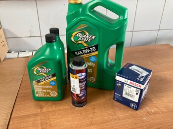

Залил 0/20
Kostya_p
Все будет хорошо.У меня на 0w20 и эксплорер и эдж, оба по 290 л.с.
Kostya_p мановский фильтр не нравится? почему бош?
35 минут назад, Oleg_is_250 сказал:
Разницы нет кстати,  их делают оба на заводе Mann
36 минут назад, Oleg_is_250 сказал:
оригинал использовал, но его почему-то сворачивает вокруг оси. с БОШ всё нормально
11 минут назад, Prominade сказал:
заводов манн много, в разных странах... я думаю и бош так же
Изменено пользователем Oleg_is_250
12 минут назад, Kostya_p сказал:
то же слышал что оригинал сворачивает, он хуже проклеен чем ман, бош и мале
4 минуты назад, Oleg_is_250 сказал:
я имел ввиду что Бош размещает свои заказы  на заводах Манн
У фильтра торцы маслом смазывайте перед установкой, тогда не будет скручивать вокруг оси, проверено. И еще, все же лучше использовать фильтр по конструкции как орига, с открытыми торцами, а не закрытыми. Подача масла идет как раз с торца. Раньше ставил оригу, потом манн несколько раз и заметил, что на мане масленка гаснет позже.  Скоро буду менять, купил ПИАА, торцы открыты, посмотрю как будет.
