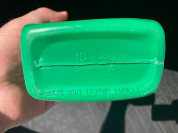

А вот и собственно :nyam2:
Oleg_is_250
Че по дате разлива, чиста для себя веду отметки.

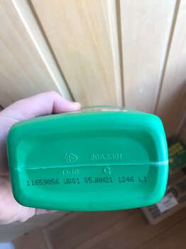

29.07.2021 в 13:49, Kostya_p сказал:
a-ha
вот моя, на которой был большой угар
1 час назад, Oleg_is_250 сказал:
"А вы масло продаете? Нет, показываю. Красивое ..." :nyam1:
Изменено пользователем rpi70
