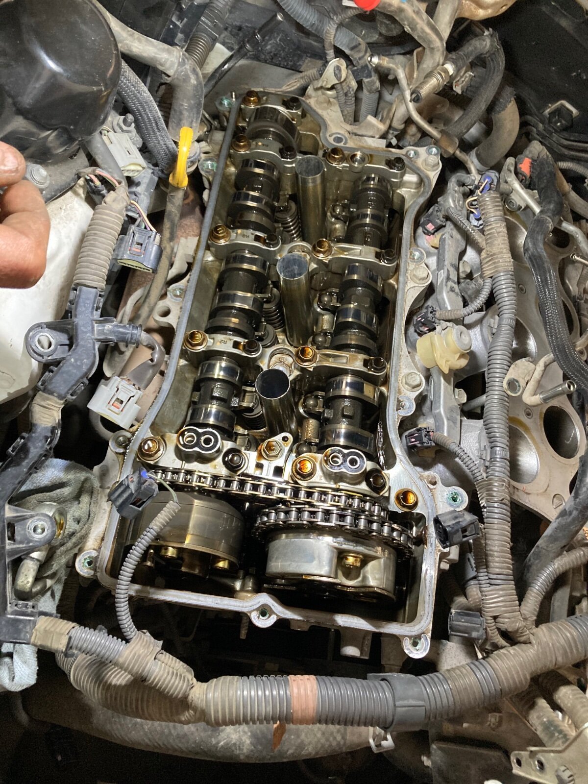

Пробег 196 тыс км.
менял сальники клапанов и малые цепи, поэтому открывали крышки клапанов.
Kostya_p  все СУПЕР для 200т.км
И чего ты там мыл?
Помню твои переживания (если не ошибаюсь) про отложения на старте темы.
Можно по другому ....
Хорошо отмыл :)
18 часов назад, Kostya_p сказал:
Пробег 196 тыс км.

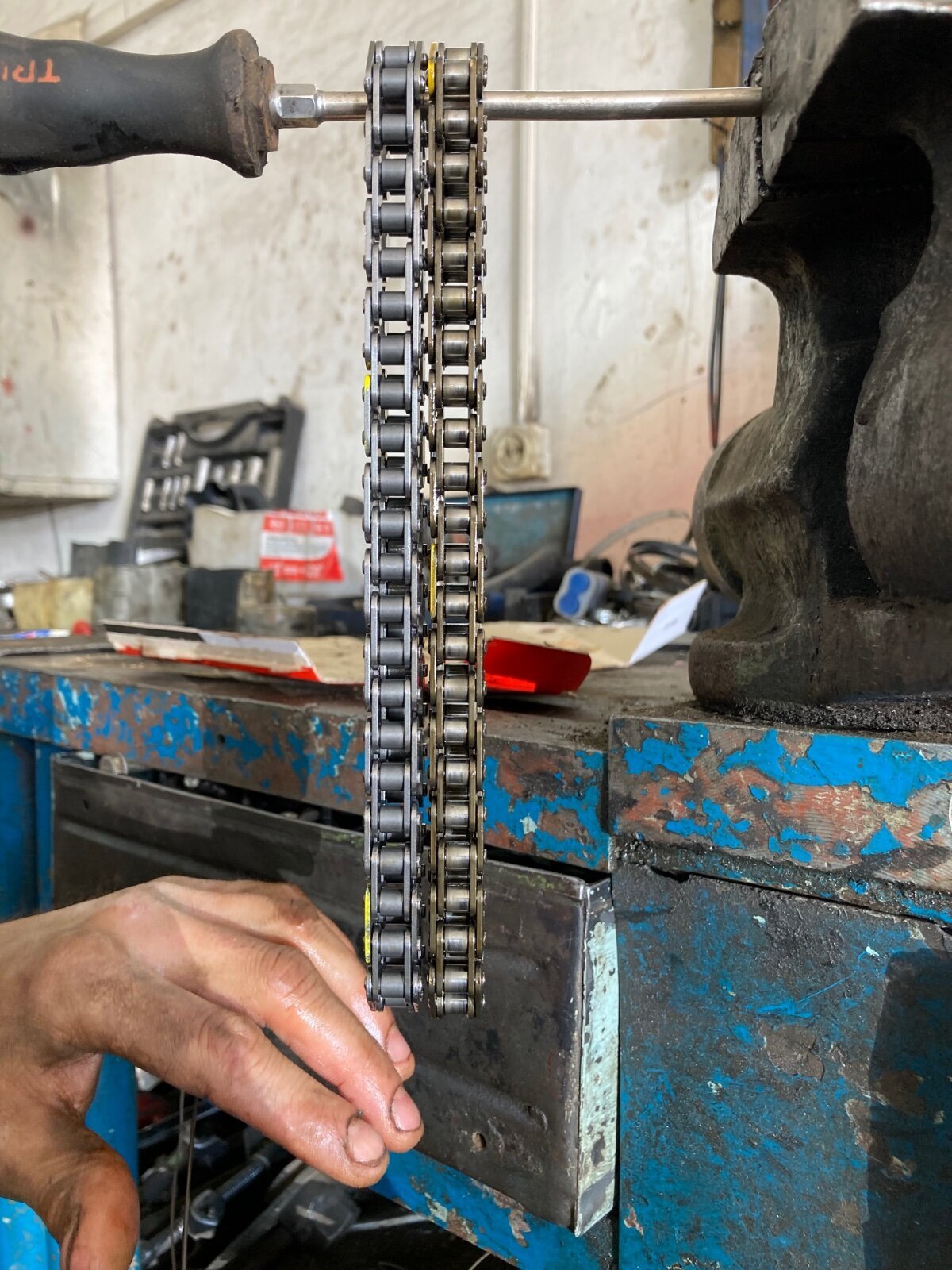

А цепи почему меняли? Пробег-то вроде не сильно большой для каетовских) цепей, или это болезнь?
33 минуты назад, Reins24 сказал:
С такими ценами на свежие машины понял, пересяду на новую не скоро, поэтому решил для самоуспокоения заменить.

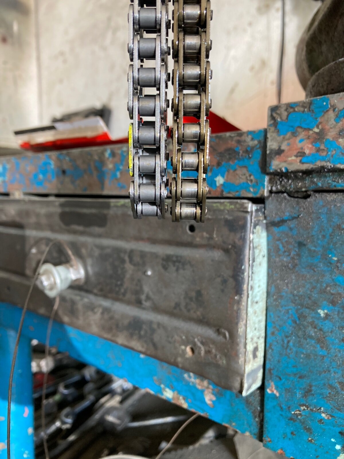

на фото слева новая цепь. Старая под нагрузкой ещё немного вытягивается.

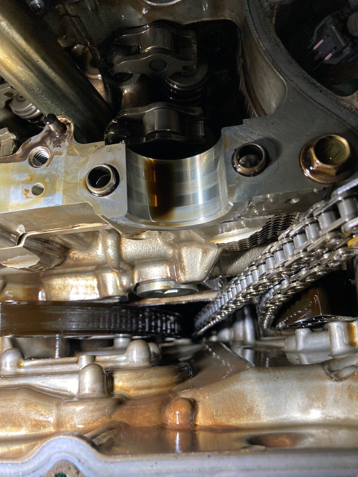

Ну в любом случае хорошо что поменял) теперь еще 200-300тыс можно кататься не думая об этом , а что по основной цепи? натяжитель на сколько вылез?
4 часа назад, Oleg_is_250 сказал:
Совсем не много. Сказали не надо трогать

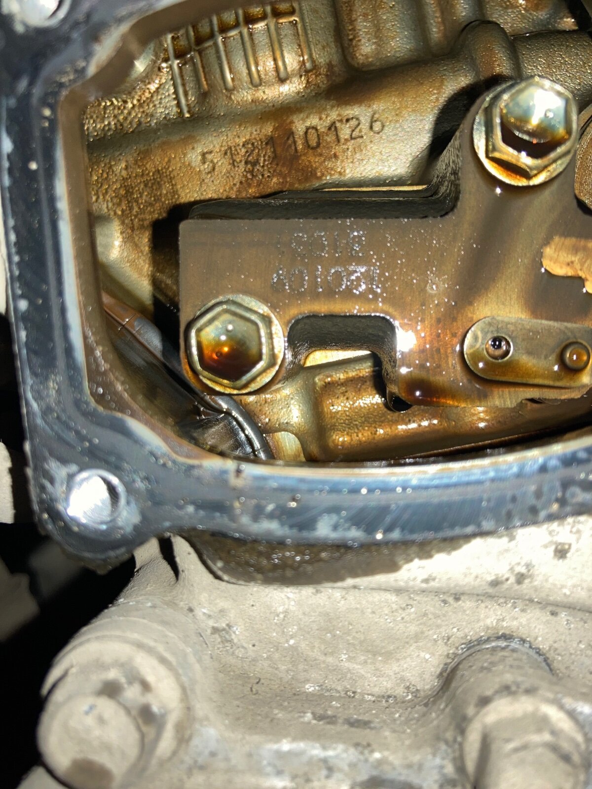

Kostya_p ну тут судя по лаку видно что были затяжные интервалы ИМХО , вот так у меня выглядит ( пробег 210 тыс км был на момент фото)
