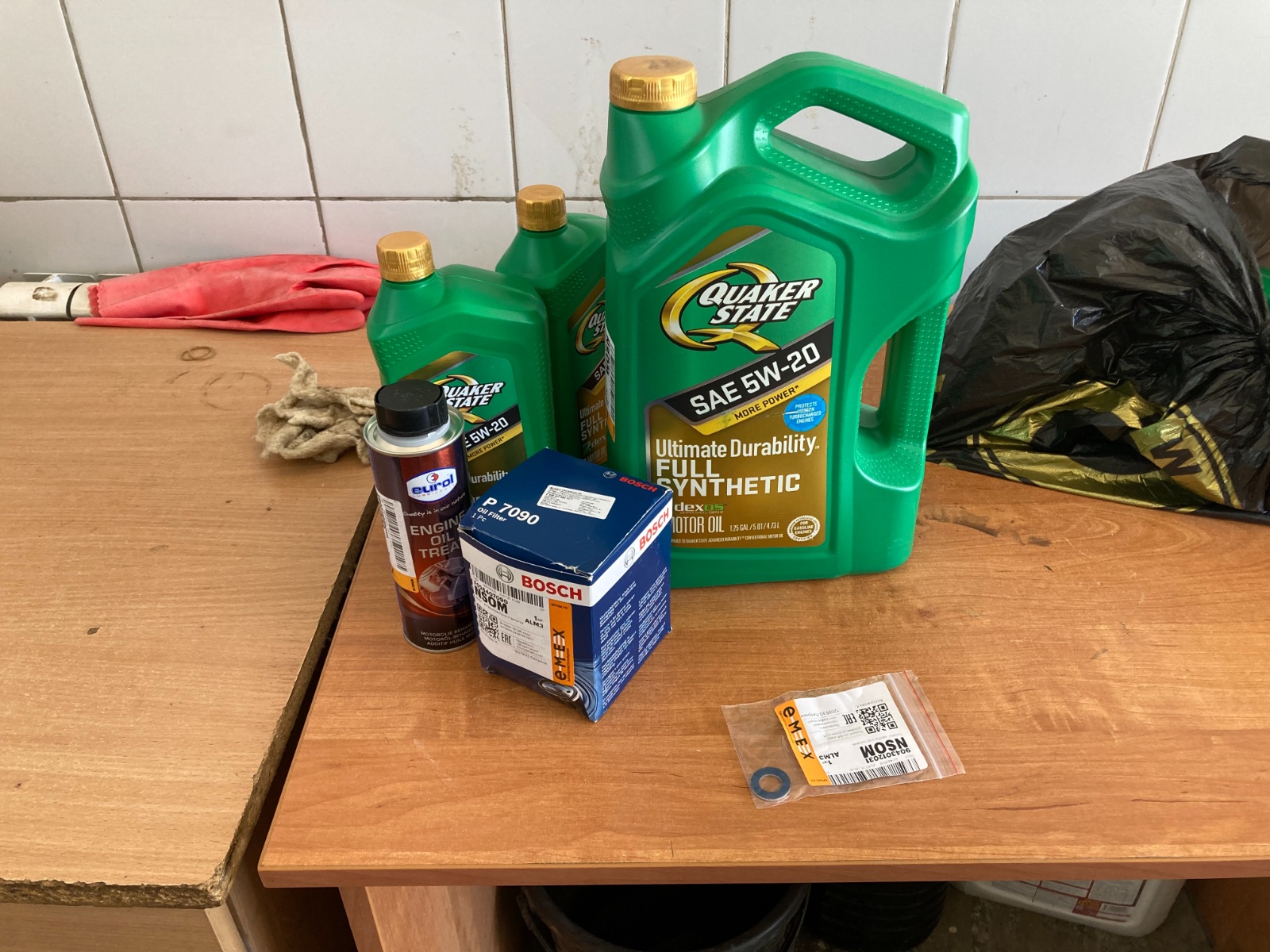

Залил из имеющихся запасов QSUD 5w20. Впервые летом залил "двадцатку" и что-то неспокойно как-то)) Так как впереди трасса ожидается, да ещё и жарко, порядка +30+35.
на двадцатке мотор работает конечно тише
Изменено пользователем Kostya_p
Kostya_p , ты ещё и Еврол туда решил плеснуть?
35 минут назад, a-ha сказал:
Через раз добавляю его.
Вот не знаю, насколько зольность у масла от этого повысится
10 минут назад, Kostya_p сказал:
у QSUD 0w-20 зола 0.88, в 5/20 пакет такой же, так что выше 1.0 не поднимется (ИМХО), не переживай!
