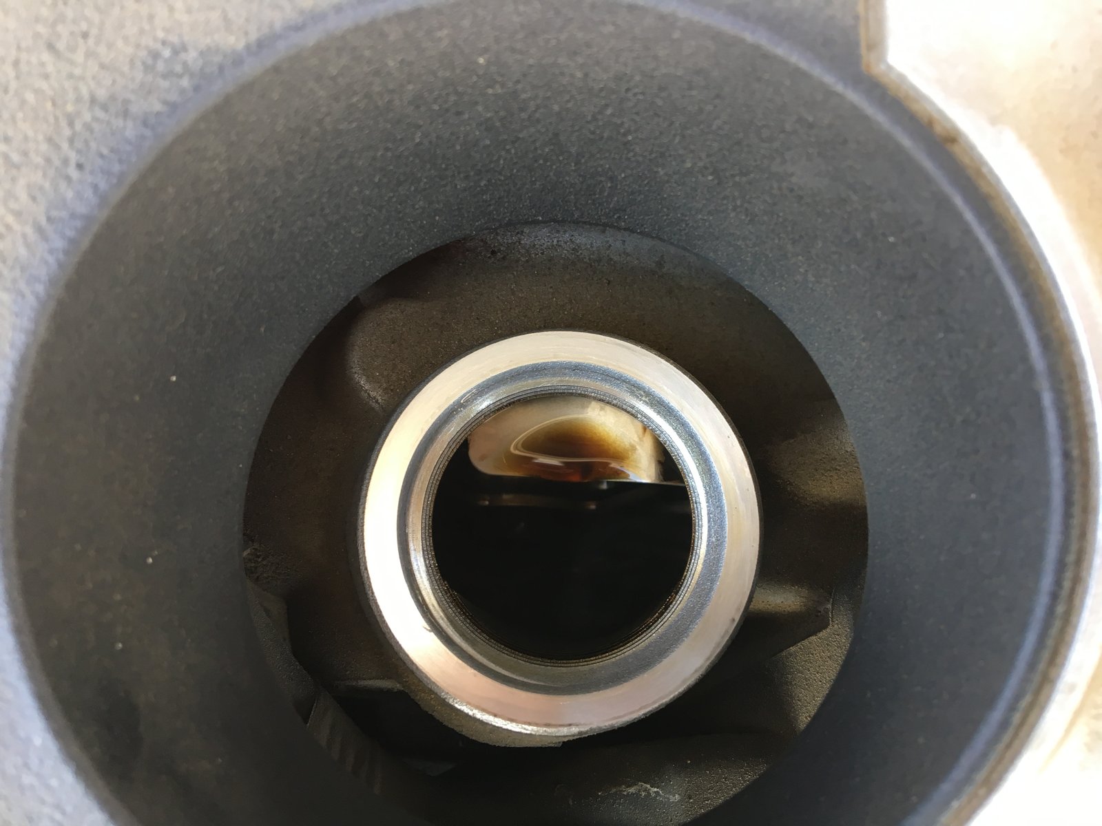

В 01.03.2019 в 08:17, Kostya_p сказал:
как писал выше, после небольшого пробега проверял уровень, и решил немного долить, так вот обратил внимание, что в отверстии заливной горловины, на металлической планке (она видать у нас для того, чтобы при смене масла, когда заливаешь новое, немного надо налить на неё, чтобы мало куда-то попало, возможно в муфты VVTi) был грязный налёт как типа шлама. Такого раньше не было, и когда масло заливали на замене, эта металлическая планка была чистая.
Я особо не придал значение, но вытер начисто салфеткой.
Проехав киллометров 20 открыл опять крышку, и вишу такой же налёт этого шлама (только уже чуть поменьше)
Что бы это могло быть? Может при предыдущем Мобиле вся грязь и шлам раскисли, а теперь лукойл это всё вымывает? Или же это Лукойл так коксоваться начал?
Добрый день! Точно такой же авто, пробег 149т. лью Мотюль 0-20 эколит. Было три замены, каждые 9т. До этого масло менялось у дилера каждые 10т, что лилось не знаю. Точно такой же сгусток и у меня.
20 минут назад, Keygen сказал:
Это индикатор "правильности выбора масла и интервалов его замены"! :D (шутка, но с долей правды!)
