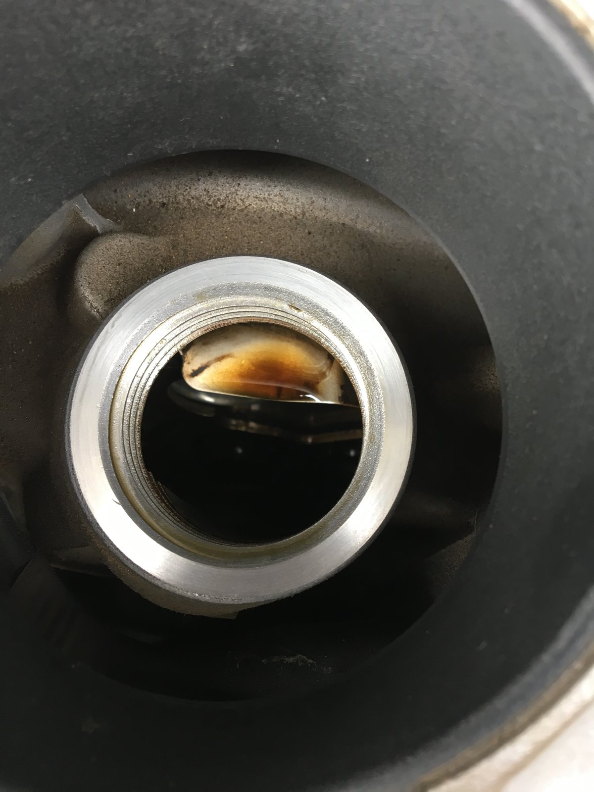

250 км.
При наборе скорости, в промежутке между 1000 и 2000 оборотами стучит мотор как дизельный. После 2-х тысяч обычный звук.
Планку в маслозаливной горловине постепенно затягивает грязью, как на фото выше.
 Через отверстие горловины виден осевой болт муфты VVTi, на его гранях есть какая-то в крапинку черная сажа, я пока не понял, эта сажа увеличивается или наоборот, отмывается. И мне кажется, это масло шумнее стало.
Пока впечатления двоякие.
В 04.12.2018 в 23:35, Kostya_p сказал:
до 47 ткм заливалось тойота 5w30
Была уверенность, что это было оригинальное (не палёное) масло? Если предположить, что попадалась паленка, то могло и налипнуть что-нибудь и где-нибудь, а после того, как
стал заливать только LM Synthoil High Tech 5W-40
- достаточно густое масло, то ситуация могла только усугубиться.
Мобил х1 своим высоким щелочным может что-нибудь и смог "размочить", а менее вязкий Лук С2 (имея тоже не самое низкое значение щелочного) начал вытаскивать мелкий шмурдяк "из щелей". Отсюда и темные (сажевые) вкрапления в масле, ну и громкость работы. ИМХО.
А жор после трассы со скоростью 170 - вполне вероятен/возможен и при нормальном состоянии двигла и на любом авто.

Kostya_p
14 часов назад, Kostya_p сказал:
250 км.
Я бы перестраховался и уже сейчас поменял масло на Петро-Канаду (5-30). Кто его знает, что там вылезет из-за этих стуков между 1000 и 2000? Советчиков много (это я всем без обид, себя тоже имею ввиду), но как движок крякнет - проблемы будут только твои.
В 1 марта 2019 г. в 07:17, Kostya_p сказал:
как писал выше, после небольшого пробега проверял уровень, и решил немного долить, так вот обратил внимание, что в отверстии заливной горловины, на металлической планке (она видать у нас для того, чтобы при смене масла, когда заливаешь новое, немного надо налить на неё, чтобы мало куда-то попало, возможно в муфты VVTi) был грязный налёт как типа шлама. Такого раньше не было, и когда масло заливали на замене, эта металлическая планка была чистая.
Я особо не придал значение, но вытер начисто салфеткой.
Проехав киллометров 20 открыл опять крышку, и вишу такой же налёт этого шлама (только уже чуть поменьше)
Что бы это могло быть? Может при предыдущем Мобиле вся грязь и шлам раскисли, а теперь лукойл это всё вымывает? Или же это Лукойл так коксоваться начал?
А что было на самой крышке(ее резьбе) и резьбе на двигателе перед заливкой? Оттуда может грязь какая- то попала. Вполне возможно что предыдущее масло хорошо помыло и дальше еще может выходить эта грязь еще долго.

15 часов назад, Kostya_p сказал:
250 км.
Писали ведь про первый цилиндр, может это он? Нужен эндоскоп:D а потом уже если что будем вскрывать пациента.
На самом деле, анализ было б отлично сделать, по отработке можно увидеть как дела.
Грязь точно отмывается, видать внутри не совсем чисто. Короче, нужны эстеры с высоким щелочным и дальше, либо не париться и так ездить дальше. Что- то отмоется, остальное- так и будет уже.

1 час назад, Kostya_p сказал:
На крышке не помню, но вроде бы была чистая.
По предыдущему маслу ЛМ 5/40 - менял максимум через 6 тысяч. По моточасам не скажу, не обращал внимания, но на холостых долго машина не работает, пробок в городе таких как в Москве нет, и часто езжу по трассе
Ну в этом случае тогда разве что вязкость не оптимальная, а до этого 3 раза масло сменили и все(а могло ведь и по 500-600 часов наработать). Не знаю короче что можно сказать. Вот сделайте анализ этого С2, интересно будет
