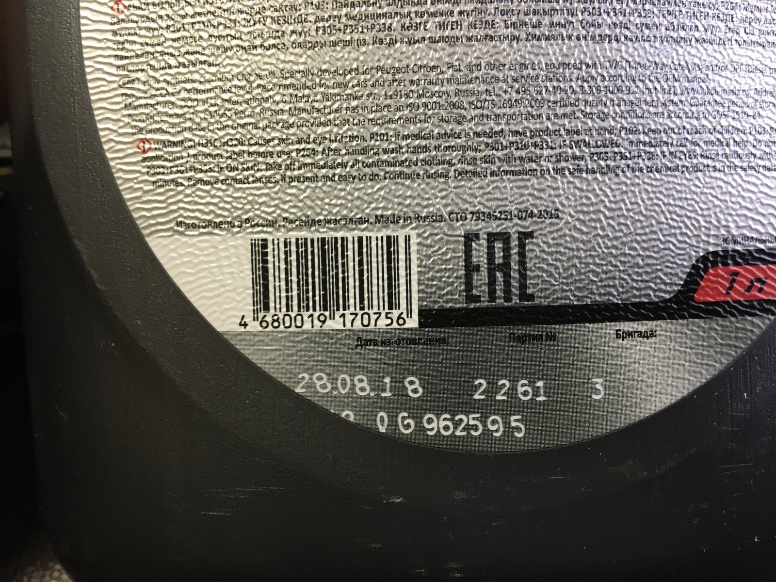

Привезли сегодня.
Изготовление - август 2018 года, 3 смена, одна и та же партия, но серийные номера разные.
