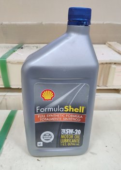

19 ноября 20188 г Автор 1 час назад, Sportage72 сказал: VAn12 где ты такое масло нашёл)? Масло аналог видимо линейки Pennzoil "попроще" Platinum, которая изначально без бора идёт. 1 час назад, torcon сказал: +1 редкая диковинка, я даже не представляю как оно выглядит Оно покупалось давно и дешево, масло от июля 12 года. Канистра выглядит вот так: А вот по пакету интересный вопрос. Вообще я предполагал что это будет стандартный Afton HiTEC 11100, тем более что в анализе этого масла с PQI (правда в вязкости 5W-30) именно он и есть: http://www.pqiamerica.com/March2013PCMO/formulashellsyn.htm Да и в анализе отработки с битога этого масла 5W-20 тоже бор присутствует: https://www.bobistheoilguy.com/forums/ubbthreads.php?ubb=showflat&Number=2749180 А тут оказалось что бора нет (только остаток с несливайки предыдущего масла перешел). Пакет получается либо действительно как у Pennzoil Platinum (хотя кальция маловато тут как-то), либо это шевроновский пакет оказался, вот такой: http://www.pqiamerica.com/March2013PCMO/havoline.htm Лаба, думаю, вряд ли ошибиться могла, все таки и молибдена тут меньше 80 ppm, которые в стандартном афтоне должны быть. Изменено 19 ноября 20188 г пользователем VAn12
