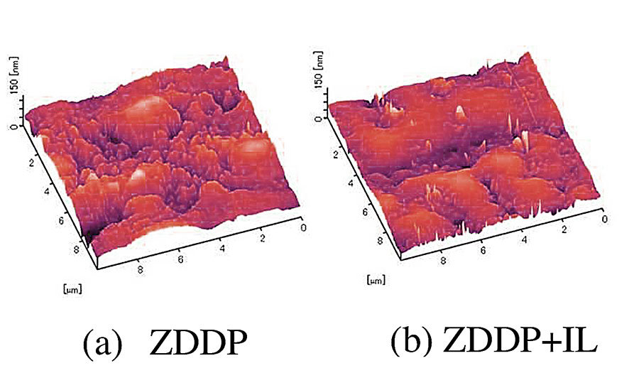

А может вообще без GMO? Без ZDDP то никак, но GMO+IL - хорошо. Хотя и ZDDP+IL хорошо. Гладкая "толстая" 150 нанометровая пленка.
Изменено пользователем SAE20
