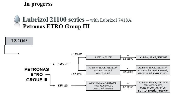

Отбой подозрения сняты в этих рецептурах 5W30 и 0w30 органического модификатора трения нет :)
LZ8650.Органический модификатор трения Lubrizol.
LUBRIZOL5150C является антиоксидантом.
Изменено пользователем Kuroneko
Infineum C9440.
glycerol mono-oleate organic ester friction modifier
