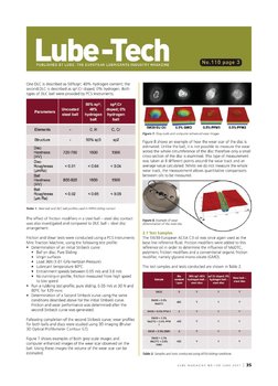

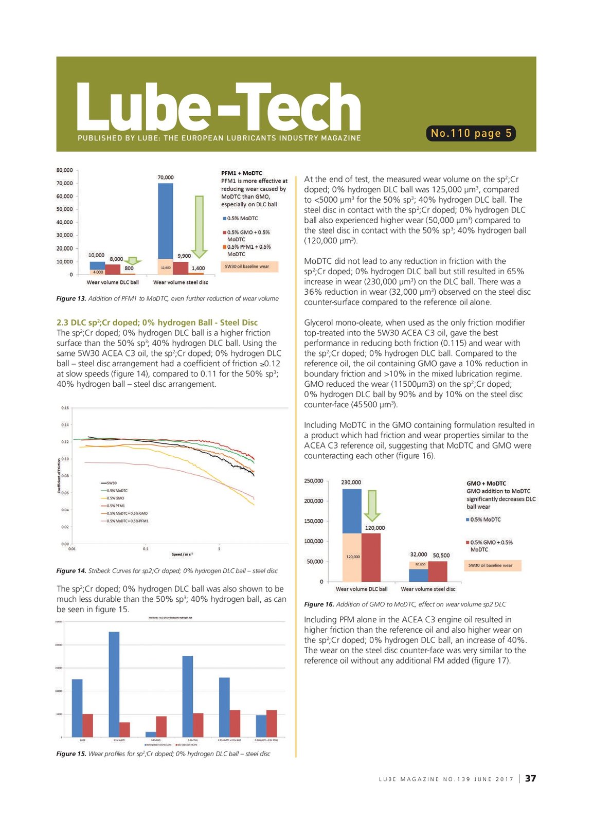

1207/5000
3.1. MoDTC
а. MoDTC оказал сильное положительное влияние на снижение трения
в стальном контакте (минимальное трение любой добавки
или комбинации добавок), но это произошло за счет
повышенный износ.
б. MoDTC не уменьшал трение в sp2
; Легированный Cr; 0%
водородный DLC-шар - контакт с стальным диском и привел к очень высокому
износа покрытия DLC.
с. MoDTC уменьшал трение в sp2
; 15% водородная пластинка DLC
- контакт чугуна, но в результате очень высокий износ DLC
покрытие и перенос покрытия из диска на чугунный штифт.
д. MoDTC уменьшал трение в 50% sp3
; 40% водородный DLC
шарико-стальной диск, но в результате очень высокий износ DLC
покрытия.
3.2. Глицерин Моно-Олеат
а. ГМО оказывает отрицательное влияние на трение и износ в стали -
стальной контакт.
б. GMO уменьшал трение в sp2
; Легированный Cr; 0% водорода DLC
шарико-стального диска и привело к более низкому износу DLC
покрытия. Из всех FM и комбинаций FM, GMO был
самый эффективный модификатор трения на sp2
DLC в минимизации износа DLC.
с. GMO уменьшило трение в 50% sp3
шарико-стального диска и обеспечил некоторое снижение износа
покрытие DLC.

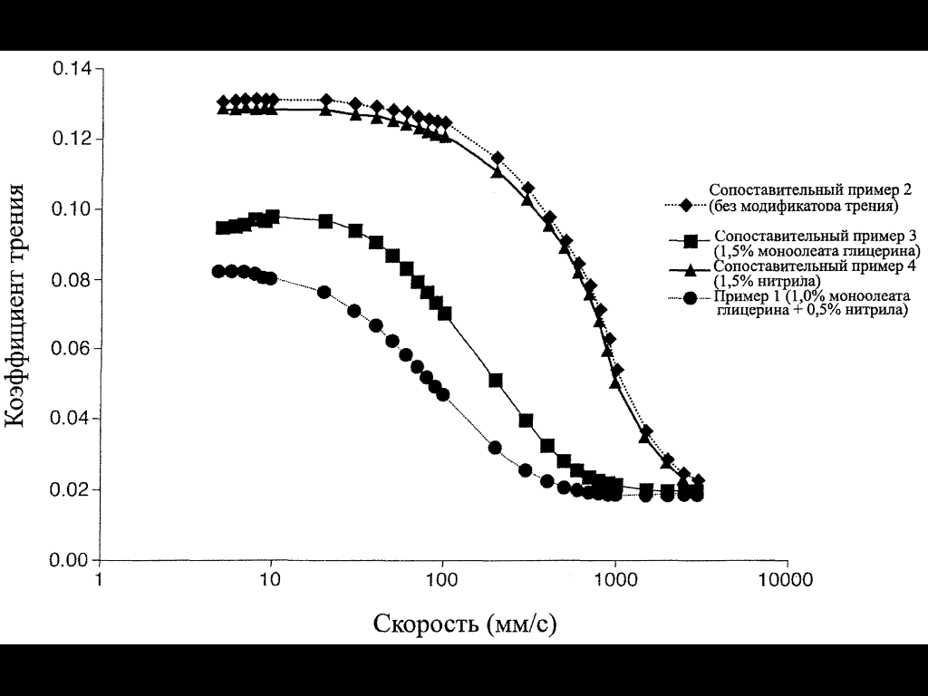

Так что скажете по молибдену? на самом деле он снижает трение, но увеличивает общий износ? судя по моим картинкам
49 минут назад, Silence сказал:
Как-то противоречиво выглядит.
4 часа назад, Texacoman сказал:
с одной стороны да, но с другой...
молибден работает на 2х парах трения, между слоями молибдена трение может и снижается,но он может полировать сами детали, я вот о чём...
все масла с огромным количеством молибдена это либо оригинал либо экономия бензина в случае медалиста.
в оригинале молибден 100% для комфорта ,тишины и экономии топлива. почему его нет в обычных маслах в таких дозах?
