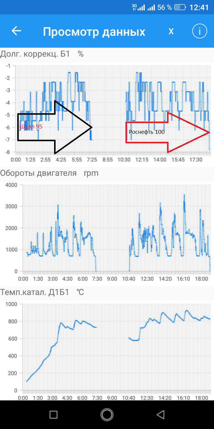

Переход с Шелл 95+КМТ на Роснефть 100 без КМТ (ну так, чисто для инфы)
Screenshot_20190819-124113.thumb.png.cab08fc5181111da8435a6bfb9e69da0.pngScreenshot_20190819-124144.thumb.png.2ab270824a31c6486428de1492c3aae7.pngScreenshot_20190819-124222.thumb.png.f092ec43bcc5da65adb633b8d27379a1.png

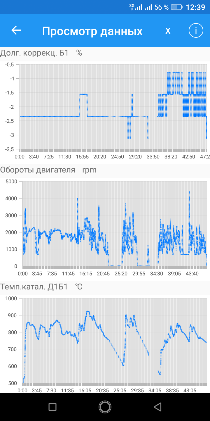

А это уже сегодня (роснефть 100 без КМТ), ну и уже понятно, что Шелл 95 почему то "задрал" температуру масла, вопрос из за чего СИНТЭКС какие будут предположения

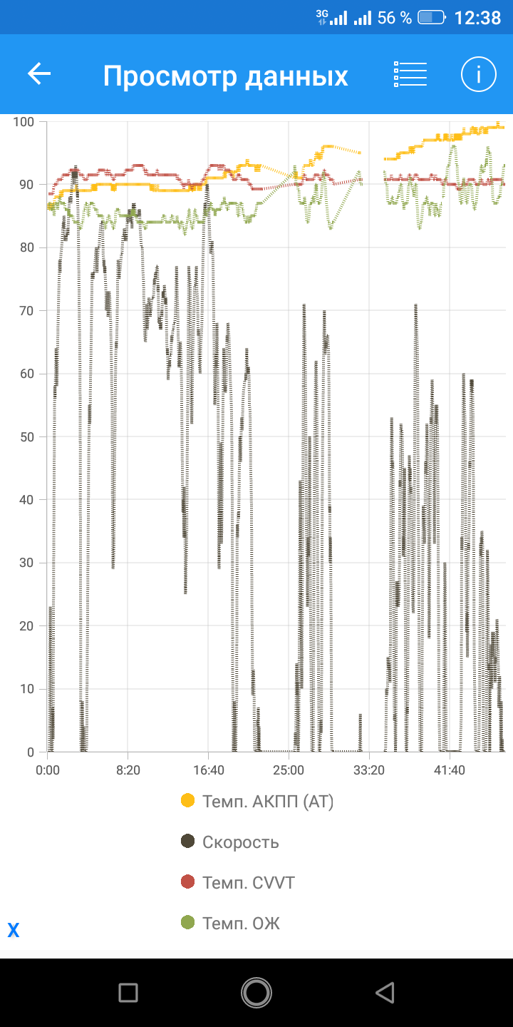

Screenshot_20190819-123755.thumb.png.aca7e0234cecce4c3b58f9d2a95bf460.pngScreenshot_20190819-123823.thumb.png.c5dc3f737979d71d51754ca7bb0eb194.png
Screenshot_20190819-123856.thumb.png.27275c7c74b651d6c8e4aadf0d336279.pngScreenshot_20190819-123926.thumb.png.19eea24428b51c72dd639a447af85cc3.png
24 минуты назад, Евген 48 сказал:
для точности, глянуть бы УОЗы в динамике... и понять логику ЭБУ по измерению температуры, тогда можно делать выводы, а так - пальцем в небо.
от неверного (ложного) выставления УОЗ, заканчивая неверной логикой измерения температуры. Например смесь либо слишком быстро сгорала при высоком УОЗ и перегревала цилиндры в неоптимальной фазе рабочего такта, либо, напротив, смесь слишком медленно сгорала при низких УОЗ и догарала уже на пути к кату.
СИНТЭКС надо ещё разок залить, тогда будет хоть какая то статистика:pardon:
Евген 48 ну да! чтобы в одинаковом режиме сравнить с другим бензом, на котором температура в норме
