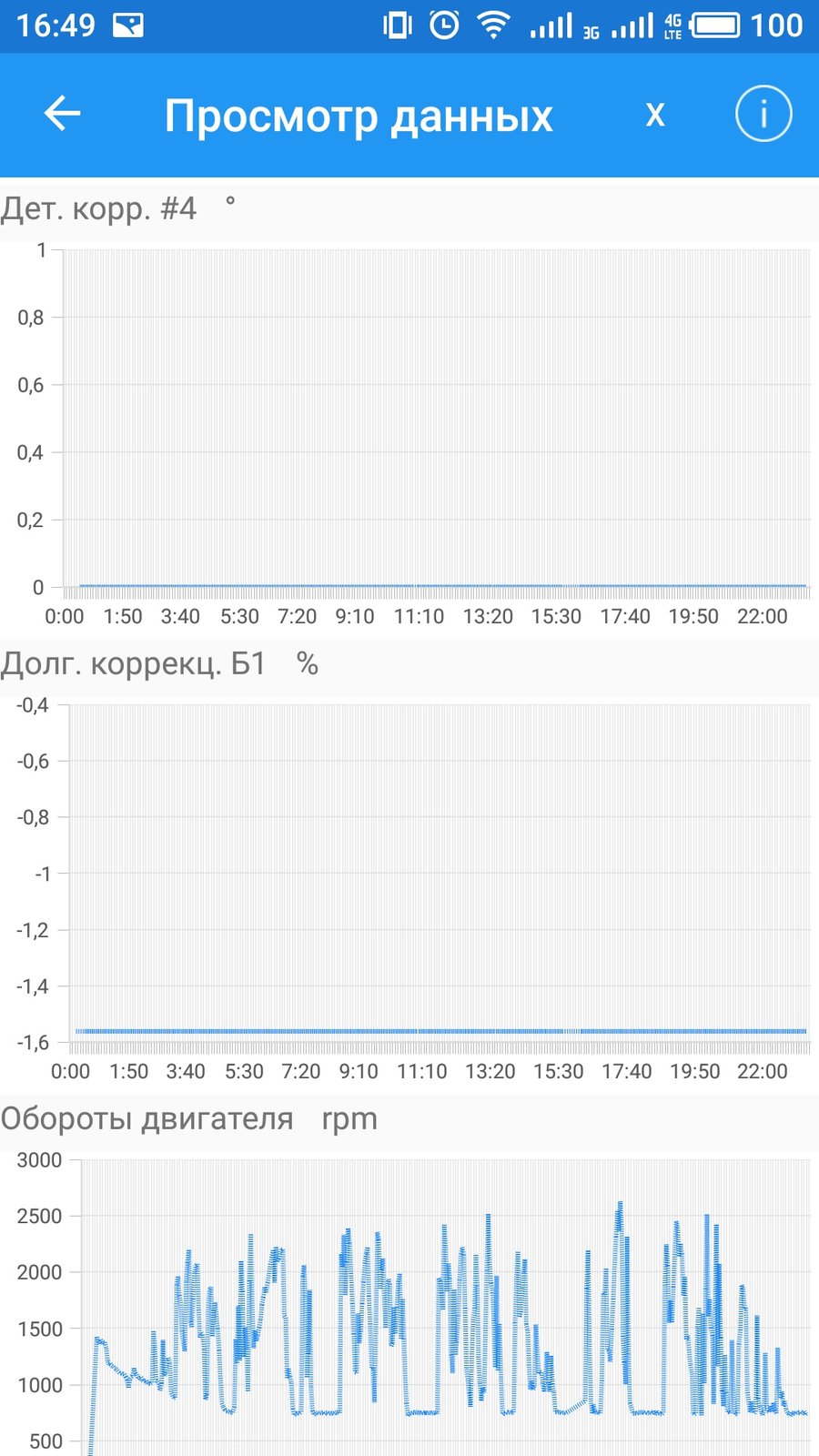

СИНТЭКС Если Вам там хочется посмотреть на нули. Это  на 95 В-повер.
Спойлер
S90816-164933.thumb.jpg.8c48f598b2e58a5f9da9dab5c569dfc7.jpgS90816-165300.thumb.jpg.492ac364c99ed5b60c08001372bd8042.jpgS90816-165000.thumb.jpg.6a0e65aeed0263763cfe11032c6a7183.jpg

Спасибо! Но слишком лайтовый режим! обороты совсем детские - до 2500.
Вот именно :good: У мну откаты начинаются на оборотах свыше 3000
1 минуту назад, DRON 33 сказал:
ага! из-за прошивки:D на 3000 начинаются и продолжаются до 4000, а потом хоть в отсечку крути - ни одного отката:pardon:

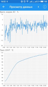

СИНТЭКС Тоже В-повер
Спойлер
S90816-170131.thumb.jpg.9c6a7c6059e09ab407f3d254713d607d.jpgS90816-170139.thumb.jpg.7ce5776d938de8eba32924668bea69e9.jpgS90816-164933.thumb.jpg.187296e919a218e9de44a46c87deead8.jpg

niko1 особо не вижу разницу, вот смотрите:
1. V-Power - откаты на 4-м цилиндре при 2000 оборотов (без комментариев)
2. Чистый - откаты по 2 и 3 цилиндрам на 2000 и 3500.
Это ещё без учёта данных по температуре на впуске и положению ДЗ.
