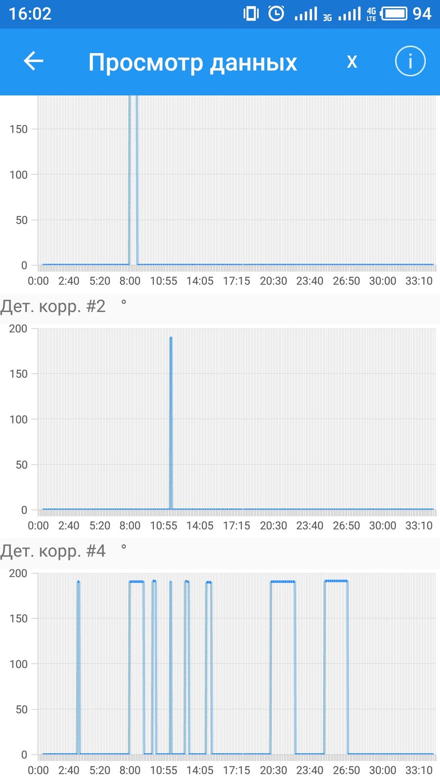

Если я правильно понимаю, то это экстренная корректировка для недопущения детонации. Газ в пол под нагрузкой>КК>если не справилась она то просто заливаем чтоб не сдетонировало>если не получилось то уже детонация.
не знаю, не смогу прокомментировать! у меня такая же прога. Выводит нули.
У DRON 33 с точностью до 0,1 градуса показывает откаты по каждому цилиндру в динамике, т.е. можно посмотреть все параметры, сопровождающие откат и все параметры, которые привели к откату (по предыдущим логам). И самих логов для анализа десятки тысяч. Когда я дважды попробовал на своём не самом дохлом компе построить графики по всего лишь шести параметрам у меня зависал комп и отвисал только после принудительной перезагрузки. Это к слову, об объёме данных...

СИНТЭКС Ну у меня тоже по цилиндрам выводит. Не в градусах конечно, но, как я понял, это просто факт значительных откатов, как отчете DRON 33  в скобочках. Про нули-это вполне может быть из-за присадок. Там где нули у меня-это В-повер, где забор-чистый 95.

S90816-160243.thumb.jpg.e2b47d3dc160f80ba07f830a40f099a4.jpgS90816-160213.thumb.jpg.89ac40ec82021183d5c90bf6d841cd8a.jpgimage.thumb.png.f2f18ff70d71f3e34afc635093614f71.png
1 минуту назад, niko1 сказал:
походу 4-му цилиндру пофиг на присадки:))
СИНТЭКС Первая картинка - 4 цилинда по нулям на В-повер. Вторая картинка- в 3х цилиндрах откаты на чистом 95 (3 цилиндр я не включил в график чтоб влезно на экран). Третья картинка- отчет дрона из этой же темы.
