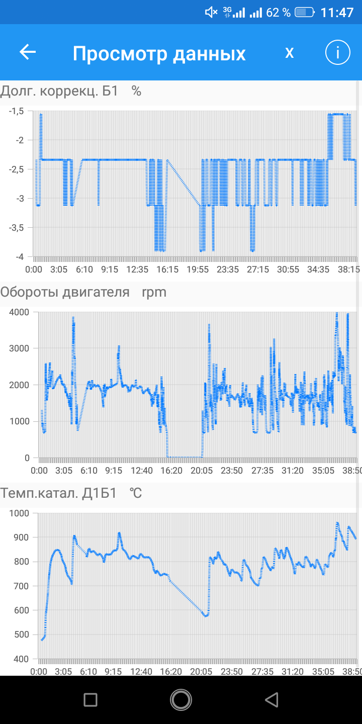

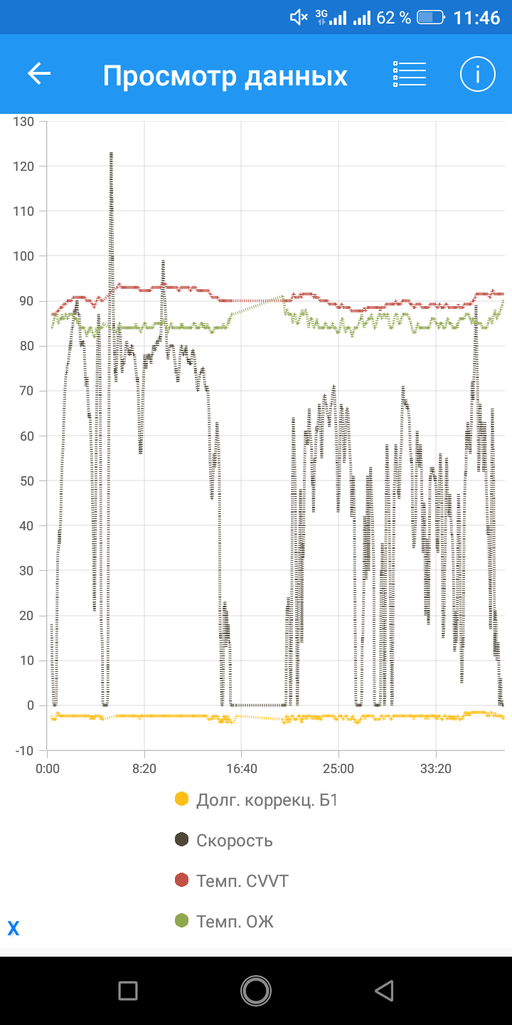

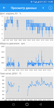

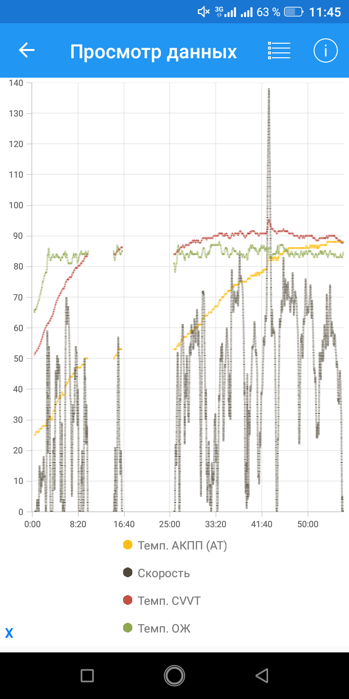

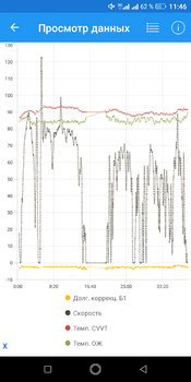

СИНТЭКС смотри "прикол", 100 Роснефть и как меняется коррекция, если помнишь, то на 100 она была в районе 0 (-0,78, 0).
В эту 100 был влит флакон жижы (валялась у меня давно, вот решил залить), получился вот такой вот небольшой эффект.
Скрины туда и обратно (город/пригород/трасса).
Screenshot_20190827-114521.thumb.png.761af1800704000b59bd095c2add1320.pngScreenshot_20190827-114553.thumb.png.d3cfcdaaab2247cc86e26a4d80266ed4.png
Screenshot_20190827-114633.thumb.png.c4b5b859d63173954c7e3a6cffef4de0.pngScreenshot_20190827-114733.thumb.png.352c1c38480aa9d0556b8ad1db368e94.png
7 минут назад, Евген 48 сказал:
Что за жижа?
1 минуту назад, СИНТЭКС сказал:
Что за жижа?
Евген 48 Не знаю ее:unknw: Надо почитать. Тяга не ухудшилась по сравнению с чистой соткой?
9 минут назад, СИНТЭКС сказал:
Да нет, вот как раз немного заехал до сотни, всё также, сотка из 11с.
19 минут назад, Евген 48 сказал:
Они пишут про катализатор горения. Не знаю какой он у них. Если учитывать об’ем флакона, то может быть любой.
