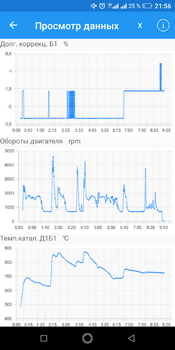

СИНТЭКС кстати, после отмены кмт коррекция вернулась в интервал от минус 1 до минус 2:pardon:
Евген 48 Как и положено, смесь больше не беднится, хоть убей меня, но расход должен хоть на 0,2-0,3 подняться, хотя твой чип может думать по другому:pardon: Попрошу тебя в лоб :D Я буду тебе очень признателен, если ты откатаешь еще пару-тройку баков с КМТ, только теперь на 95-м бензе. Я сейчас анализирую логи именинника и вырисовывается очень занятная картина на его чипе при смене топлива и их смешивания...
Немного ошибся, от 0 до минус 3.
Один из скринов
