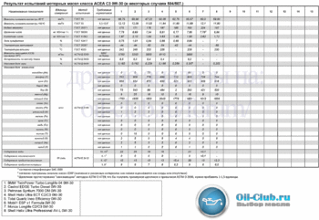

Вообще у этого пакета присадок где "где много бора" надо сказать, зольность всегда на грани вылета из 0,8.
Но все равно 0,95 я считаю слишком много для него, явно ошибка где то порылась :)

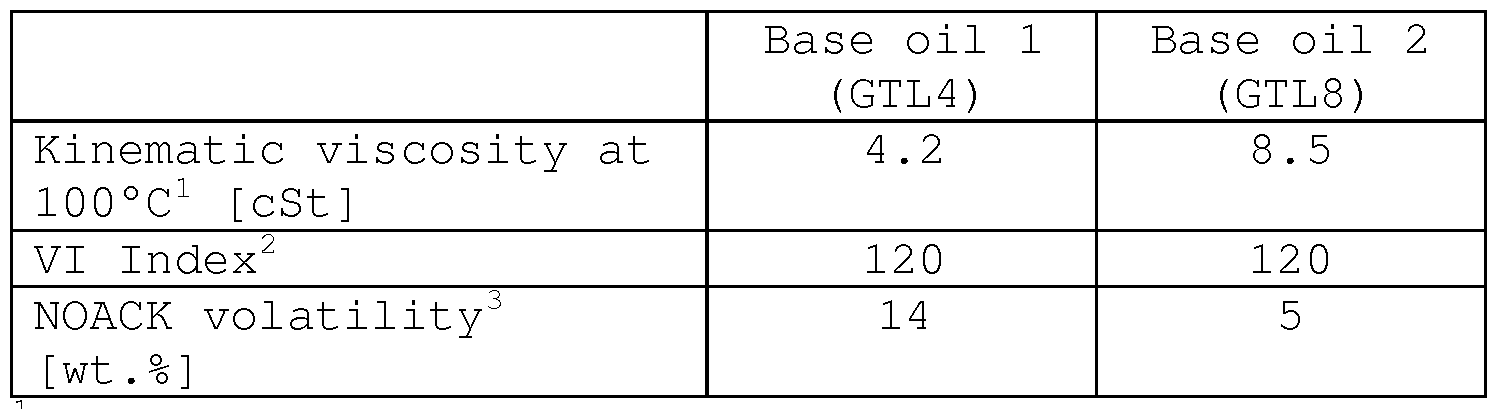

Думаю, в основе тут смесь шелловских GTL-баз 4 и 8 cSt.
Сильная сторона этого масла - сверхвысокий индекс вязкости, нетипичный для масел с высоким HTHS (C3). Отличный вариант для городской эксплуатации или сибирских ваговодов :)
7 минут назад, Вадим_69 сказал:
Так и есть. Если в Ультре 5-40 и НХ-ах идет XHVI-8, то и НОАК там 6-7%, а в 0-ках без XHVI-4 не обойтись, поэтому НОАК в них 9-10%. Для достижения отличных низкотемпературных свойств приходится чем-то жертвовать.
3 минуты назад, Dimmy сказал:
Да и в маловязких пятёрках типа 5W-30 Pennzoil Ultra Platinum (по факту 2W-30 :) )
Забавно, что у базовых масел GTL разной вязкости такая сильная разница в испаряемости. Поэтому иногда попадаются масла, которые никак не похожи на PurePlus несмотря на заверения на канистре :)
