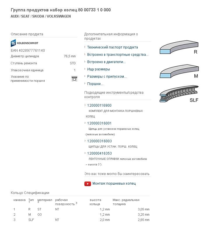

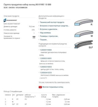

Не так давно на своем канале, suslikrus разбирал мотор CVWB после ДТП с пробегом 15т.км, как раз в целах изучения причин масложора. Из 4 цилиндров, в 3 кольца были не разведены т.е замками стояли в ряд. Потом разобрал какой то другой мотор VAG и там картина была примерно похожа. На сборку поршня приходят уже подсобранные с кольцами и никто видимо не заморачивается правильной установкой колец, одели на шатун и в мотор. Не редко у ОД именно так и лечат масложор, просто разводя замки.
Задолго до этого - https://www.drive2.ru/l/478725164784157000/
С чего Вы решили что кольца на моторе CWVA стали тоньше?  Как я помню и вижу по каталогам, то и на CFNA и CVWA(B) кольца имеют одинаковую толщину 1.2, 1.2, 2.0мм соответственно.
CFNA_R.thumb.jpg.a535981206f03824948ddc60102f538f.jpgCVWA_R.thumb.jpg.e31f1aa5da1e0a4f3dc454f3f818b391.jpg
