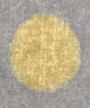

19 сентября 20197 г На анализ не отправлял, капельные см выше на несколько страниц. По цвету отличное, без ядра, но через 3 суток края стали немного рваными, решил заменить.

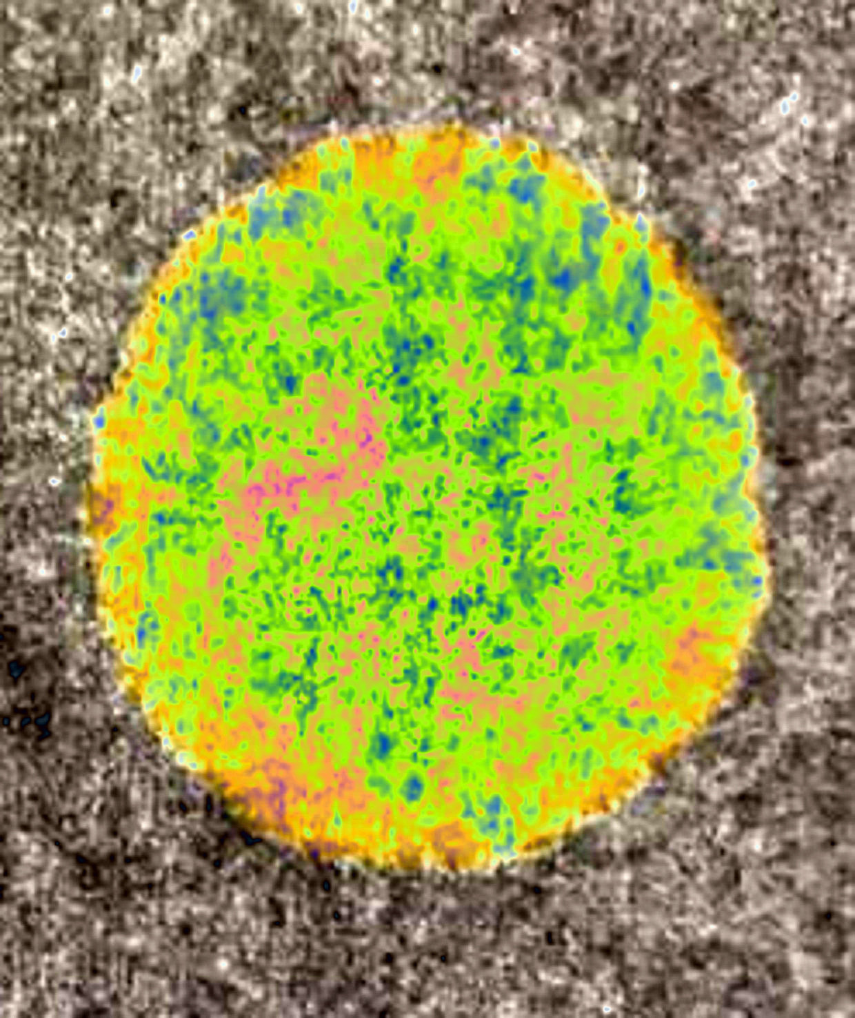

19 сентября 20197 г 17 минут назад, anfey сказал: На анализ не отправлял, капельные см выше на несколько страниц. По цвету отличное, без ядра, но через 3 суток края стали немного рваными, решил заменить. А нет капли на более раннем пробеге ? А то судя по этой капле - ядро уже развалилось и шлам раскидало по всему маслу Вот ещё одна капля Изменено 19 сентября 20197 г пользователем DRON 33
19 сентября 20197 г На более раннем пробеге делал пробы каждые 100 м/ч, картина всегда одинаковая как здесь, поэтому есть сомнения что какой-то шлам там раскидало.., тем более общий пробег всего 35 тыс. из которых 28 тыс. по трассе на круизе. Пятна светлые - очень слабая загрязненность масла. На фото первой капли видно, что ядро очень отдаленно только начинает формироваться. А если ядра нет, значит нет грязи в ДВС, т.е. не мелких частиц, которые могли бы образовать шлам. К тому же, диаметр пятна по сравнению с изначальной каплей больше раз в 15-20, значит моющая и диспергирующая присадка в отличном состоянии - частицы мелкие и легко проходят через поры бумаги. Изменено 19 сентября 20197 г пользователем anfey
