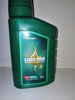

Появилось на заправках на М4 у Домодедово. Ценник не радует. 600 руб за литр 1925 за 4 литра. Литрушку взял.

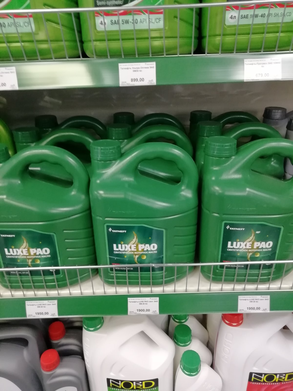

Сегодня на АЗС сфотал ( Моск. обл. ) 0w40 PAO, 0w30 PAO и 5w30 PAO. Интересно, в корейца G4NA, 0w30 пойдёт, или не стОит ??

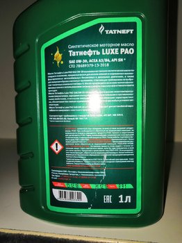

Я им активно интересовался, до  появления  тут характеристик. Так я вот вообще не понял,  для кого оно - заявлено A3/B4 но по вязкости явно же не подходит - 10,7. Вам то как раз будет, видимо.
Как SN не проходит по фосфору - итого объявленные соответствия явная липа. Объявили бы как SL было бы честно.
 Про соответствие VW 502, а тем более MB 229.5 я даже и не стал бы упоминать раз A3/B4 нет.  Зачем такое глупое вранье?
Далее, если предположить A5 - то опять не проходит, на этот раз по золе.
Но кто хочет - может всё равно пользоваться, у кого мотор покрепче и кому нужна именно нулевка.
