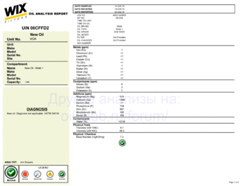

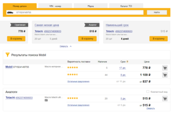

Популярное сообщение torcon 64 425 Опубликовано: 29 октября 2018 Популярное сообщение Поделиться Опубликовано: 29 октября 2018 Mobil1 5W-20 свежее за анализ спасибо форумчанину Gaffer из американской Грузии. Масло приобреталось и анализировалось в США. Заявленные характеристики: Масло заявлено как: API SN Plus; ILSAC GF-5; dexos1™ Gen 2 (License number D10103GH015). Артикулы для заказа в интернет магазинах: 071924149755 - Mobil1 5W-20 1L 103008 - Mobil1 5W-20 1L 9 Цитата Ссылка на сообщение Поделиться на других сайтах
Вадим_69 8 127 Опубликовано: 29 октября 2018 Поделиться Опубликовано: 29 октября 2018 Пакет отличается от 0W-20 1 Цитата Ссылка на сообщение Поделиться на других сайтах
Satellite 29 Опубликовано: 29 октября 2018 Поделиться Опубликовано: 29 октября 2018 4 минуты назад, Вадим_69 сказал: Пакет отличается от 0W-20 Или 0w-20 уже на таком же пакете... 0 Цитата Ссылка на сообщение Поделиться на других сайтах
Популярное сообщение Silence 337 Опубликовано: 29 октября 2018 Популярное сообщение Поделиться Опубликовано: 29 октября 2018 Что толку от таких масел, что кендал что это- в наличии нет их 6 Цитата Ссылка на сообщение Поделиться на других сайтах
torcon 64 425 Опубликовано: 29 октября 2018 Автор Поделиться Опубликовано: 29 октября 2018 Есть в емексе 2 Цитата Ссылка на сообщение Поделиться на других сайтах
masternhl 48 Опубликовано: 29 октября 2018 Поделиться Опубликовано: 29 октября 2018 Это за литр цены? Хотя куда прыгать взял уже люкс за 900р 0 Цитата Ссылка на сообщение Поделиться на других сайтах
Silence 337 Опубликовано: 29 октября 2018 Поделиться Опубликовано: 29 октября 2018 емекс вообще неудобен мне(( В автодоке нет( 0 Цитата Ссылка на сообщение Поделиться на других сайтах
FSanek 1 219 Опубликовано: 29 октября 2018 Поделиться Опубликовано: 29 октября 2018 Silence, емекс хотя бы до 20.00 работает в отличии от автодока... 1 Цитата Ссылка на сообщение Поделиться на других сайтах
Gaffer 3 259 Опубликовано: 29 октября 2018 Поделиться Опубликовано: 29 октября 2018 (изменено) 6 часов назад, Satellite сказал: 6 часов назад, Вадим_69 сказал: Пакет отличается от 0W-20 Или 0w-20 уже на таком же пакете... Они могли разделить синтетические серии пакетами присадок - серая этикетка теперь на таком, а AFE, EP и EP HM на уже известном нам, например? Изменено 29 октября 2018 пользователем Gaffer 3 Цитата Ссылка на сообщение Поделиться на других сайтах
Skif_tlt 10 951 Опубликовано: 29 октября 2018 Поделиться Опубликовано: 29 октября 2018 2 часа назад, Silence сказал: Что толку от таких масел, что кендал что это- в наличии нет их У кендаля есть офпред на форуме и он оправляет масла из Питера в регионы 2 Цитата Ссылка на сообщение Поделиться на других сайтах
исламыч 5 495 Опубликовано: 29 октября 2018 Поделиться Опубликовано: 29 октября 2018 torcon можно сопоставить мою отработку мобил 5w20 и свежий анализ, и посмотреть что и как, отработка почти свежая) 0 Цитата Ссылка на сообщение Поделиться на других сайтах
Kuroneko 2 810 Опубликовано: 29 октября 2018 Поделиться Опубликовано: 29 октября 2018 (изменено) Молибден выглядит больше, чем GEN1? Изменено 29 октября 2018 пользователем Kuroneko 1 Цитата Ссылка на сообщение Поделиться на других сайтах
Gaffer 3 259 Опубликовано: 29 октября 2018 Поделиться Опубликовано: 29 октября 2018 1 час назад, исламыч сказал: torcon можно сопоставить мою отработку мобил 5w20 и свежий анализ, и посмотреть что и как, отработка почти свежая) А у тебе GMd1G2 вариант масла? 0 Цитата Ссылка на сообщение Поделиться на других сайтах
исламыч 5 495 Опубликовано: 29 октября 2018 Поделиться Опубликовано: 29 октября 2018 (изменено) Gaffer нет 16 года ради интереса можно посмотреть Изменено 29 октября 2018 пользователем исламыч 0 Цитата Ссылка на сообщение Поделиться на других сайтах
Gaffer 3 259 Опубликовано: 29 октября 2018 Поделиться Опубликовано: 29 октября 2018 3 часа назад, исламыч сказал: Gaffer нет 16 года ради интереса можно посмотреть Там такой же пакет присадки, как у Mobil 1 x1 5W-30 и AFE вариантов. 0 Цитата Ссылка на сообщение Поделиться на других сайтах
