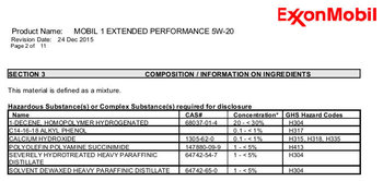

Gaffer 3 259 Опубликовано: 23 марта 2019 Поделиться Опубликовано: 23 марта 2019 Спойлер Проехал на этом масле уже дольше 270 м/ч и дальше 10000 км, до сих пор еду. Масло, конечно, удивительное: На свежем мотор работал очень резко, а после , примерно, 4500 миль вдруг проявился эффект свежего масла и мотор заработал сравнительно плавно… 0 Цитата Ссылка на сообщение Поделиться на других сайтах
Gaffer 3 259 Опубликовано: 23 марта 2019 Поделиться Опубликовано: 23 марта 2019 В 04.11.2018 в 04:06, Booster сказал: если это MOBIL 1 HIGH MILEAGE 5W-20 то < 5% ПАО SDS Mobil 1 EP HM 5W-20, что тут по составу? 0 Цитата Ссылка на сообщение Поделиться на других сайтах
H5N1 1 981 Опубликовано: 23 марта 2019 Поделиться Опубликовано: 23 марта 2019 5 минут назад, Gaffer сказал: SDS Mobil 1 EP HM 5W-20, что тут по составу? Гидрокрекинг + до 10% ПАО. 0 Цитата Ссылка на сообщение Поделиться на других сайтах
Gaffer 3 259 Опубликовано: 23 марта 2019 Поделиться Опубликовано: 23 марта 2019 2 минуты назад, H5N1 сказал: Гидрокрекинг + до 10% ПАО. А кроме..? 0 Цитата Ссылка на сообщение Поделиться на других сайтах
Gaffer 3 259 Опубликовано: 23 марта 2019 Поделиться Опубликовано: 23 марта 2019 В 03.11.2018 в 23:51, torcon сказал: Порылся в MSDS американских MObil1 5W-20 SDS Mobil 1 5W-20 (обсуждаемого) 0 Цитата Ссылка на сообщение Поделиться на других сайтах
H5N1 1 981 Опубликовано: 23 марта 2019 Поделиться Опубликовано: 23 марта 2019 24 минуты назад, Gaffer сказал: А кроме..? Опасные для здоровья соединения цинка и фосфорных кислот, ZDDP по ходу. 1 Цитата Ссылка на сообщение Поделиться на других сайтах
