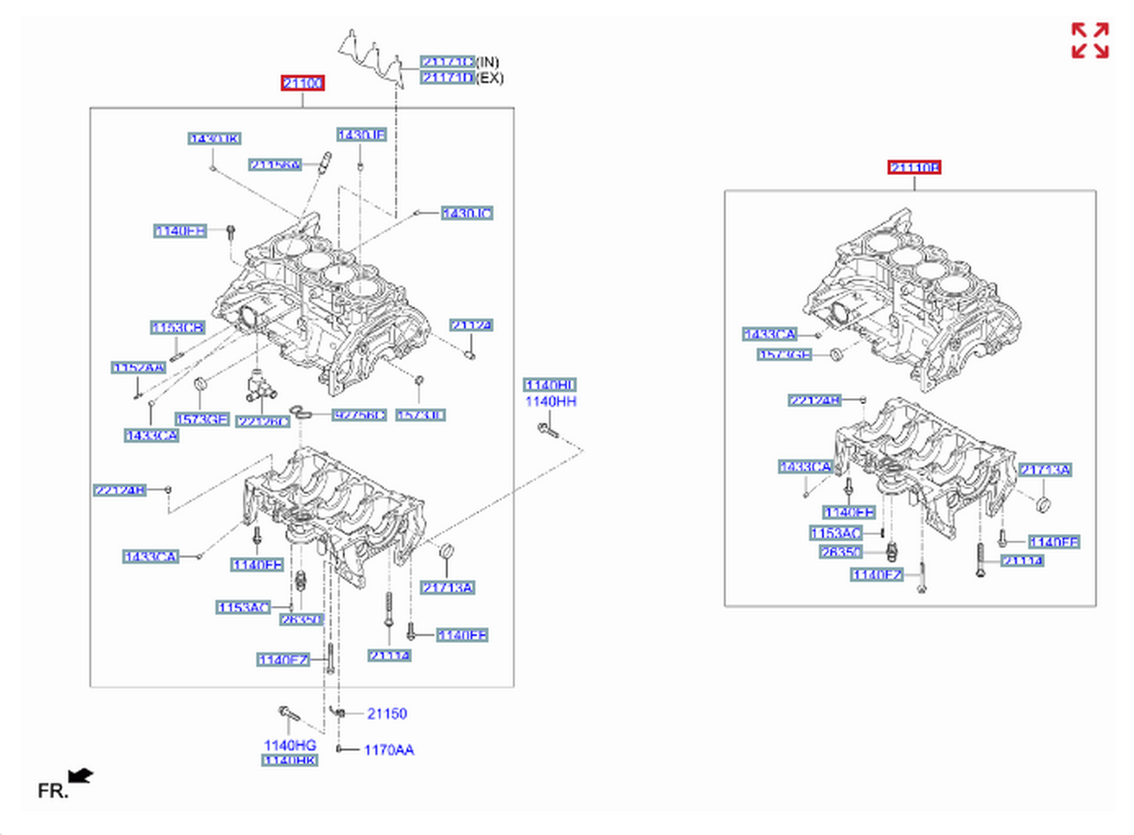

50 минут назад, steamroller сказал:
Вот по vin что кажет(внизу подчёркнуто)
А на каком сайте Вы эти данные смотрите?
Там тоже по моему VIN нет форсунок
Ссылка на них не активна
Сейчас пробег 83 т.км, и пока проблем не наблюдается
Буду наблюдать дальше  :)
27 минут назад, VadimSPb78 сказал:
смотреть надо на серийник двигателя
вот расшифровка

У меня G4NAHH703***
Получается 2017 год Хвасунг (Корея)
8 минут назад, VadimSPb78 сказал:
У меня G4NAHH703***
Хо, генацвале:good2:
5 часов назад, steamroller сказал:
вот так
На сколько правильно вижу - пятаки под маслофорсы не продырявлены, а в каталоге подчеркнуто, что вот они?
И такого хватает в поиске маслофорсунок в G4NA, и даже в более поздних годах производства моторов.
Это на каком пробеге поддон сдирался? Поршня  - горелые пирожки (гребанный HKS ?), а блок-то девственно-стерильный прямо.:shok:
Изменено пользователем VV"351
8 часов назад, VV"351 сказал:
Поддон точно не помню На каком пробеге снимался тысячах на 80 наверное масел было полно всяких и hks и Mobil и Shell думаю они копчёные у всех такие Так что не думай что у тебя они чище если снимешь и посмотришь
