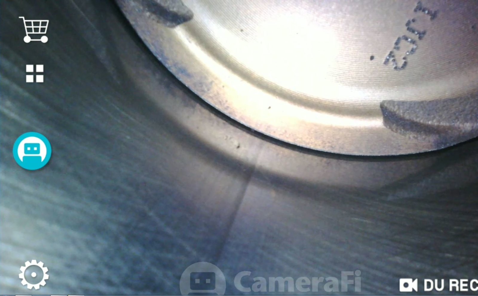

Блин, 2 дня читал эту ветку и смог осилить только 50 страниц, в оконцовке то что? У меня 2 машины с G4NA - Крета свежая 2018 года и ix35 2013 года. Про 35 расскажу поподробнее:  пробег почти 90 тысяч, один хозяин, двигатель работает довольно громко последнее время, эндоскопом проверял, задиры в очень начальной стадии, можно сказать легкие царапки))) фото 4 цилиндра, в остальных еще лучше, 3 и 2 вообще как новые, стиль езды спокойный, город небольшой без пробок, до работы 20 км в одну сторону, зимой грею хорошенько, по трассе пробег 10 % от силы, иногда вжариваю по трассе (у нас горы и перевалы, приходится крутить местами капитально) но в основном не насилую машину, масло:

В крету залил тоже Special AA 5W-20 на 7.5 тысячах. Скоро своего 35 сдаю дилеру и забираю нового туссана 2 литрового. Начитался я значит умных форумов и теперь в недоумении что лить в обе машины??? Экспериментов с маслом не хочу, нужно масло на круглый год, для на 90% процентов городского  передвижения с легким трафиком, единственное у нас климат очень северный: летом +50, зимой - 50.

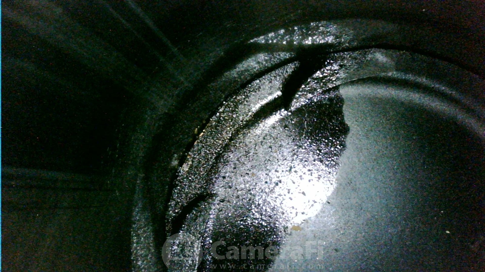

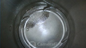

Ситуация такая: смотрел цилиндры на 81 тысячи пробега, фото с 4 горшка, состояние отличное, двигатель работал нормально, не громко, недавно срочно понадобилось ехать в другой город - 400 км горных серпантинов, ехал в очень быстром темпе, держал среднюю скорость 120 кмч, часто крутил, обгонял на ручном режиме со скидыванием на 2 передачи в низ и когда вернулся домой заметил что двигатель работает очень громко, както стрекочит и дизелит. Сегодня опять проверял эндоскопом 4 цилиндр (пробег уже 84.5 тысячи км) - площадь соприкосновения горшка с цилиндром резко увиличелась, но судя по отражению хон еще съело не до конца, но главное что заметил - горшок мокрый и на нем нагар, походу масло через стенки в камеру сгорания попадает. Что тут сказать - привет капиталка, кто посоветует спеца в районе Абакана или Красноярска? 190428_223704.thumb.jpg.17d8893868265f296fd682dd916c7383.jpg

Ситуация такая: смотрел цилиндры на 81 тысячи пробега, фото с 4 горшка, состояние отличное, двигатель работал нормально, не громко, недавно срочно понадобилось ехать в другой город - 400 км горных серпантинов, ехал в очень быстром темпе, держал среднюю скорость 120 кмч, часто крутил, обгонял на ручном режиме со скидыванием на 2 передачи в низ и когда вернулся домой заметил что двигатель работает очень громко, както стрекочит и дизелит. Сегодня опять проверял эндоскопом 4 цилиндр (пробег уже 84.5 тысячи км) - площадь соприкосновения горшка с цилиндром резко увиличелась, но судя по отражению хон еще съело не до конца, но главное что заметил - горшок мокрый и на нем нагар. Что тут сказать - привет капиталка, кто посоветует спеца в районе Абакана или Красноярска? 190428_223704.thumb.jpg.17d8893868265f296fd682dd916c7383.jpg
Да, это грёбанное масло полезло в горшки, значит щель довольно приличная под кольцом.
Как поршни могут быть такими нульцевыми? У тебя не ГБО часом? На бензе такого быть не должно, от слова НЕ возможно!
А помирают эти моторы порой одним махом, после какого-нибудь экстрима/трэшака. Ещё вчера владелец был уверен в моторе, недавно его смотрел эндоскопом, а через день-другой после пендаля под зад мотор, сцуко, подозрительно застучал...  От же селява, мать его!!
5 минут назад, VV"351 сказал:
Газа нет, раскоксовку и прочее не делал, сам в шоке был когда проверял что они такие чистые. Вот походу я и дал кокса, надо ремонтировать

6 минут назад, Dmitrii42647 сказал:
Для начала сменить масло на свежее, поменять бензин в баке и послушать мотор. Если честно, не увидел уж совсем кардинальных отличий с тем, что было. Да, масло на поршне - но и на ранних фото тоже можно разглядеть его следы (частично выгоревшие)...
