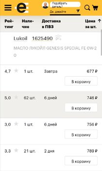

Здравствуйте.Прошу помочь разобраться, всю голову уже сломал себе, в маслах не сильно разбираюсь.Суть такая, был заказ автомобиль напрямую с Кореи, Хендай Соната с двигателем 2.0 G4NM который в Россию не поставлялся, при помощи различных сайтов по подборке масла по вину или по модели, ни каких результатов не выдает.Единственный сайт который определил этот лукойл, но почему то подобрал масла серии JP как для японских двигателей. Подскажите пожалуйста, уже не знаю кому и куда писать, в голове уже каша. Не могу определиться даже с допусками на какие смотреть для этих движков. Единственное что понял, что буду брать нулевку, так как автомобиль погоню сам из Владивостока, а температурный режим там в некоторых местах может достигать -40. Заранее вам спасибо, буду благодарен любой информации
3 минуты назад, _AI_ сказал:
Чем JP не устраивает?
Да я впринципе и его готов залить, вопрос правильно ли оно подобрано по допускам или нет. Так как инфы про эти движки вообще нет

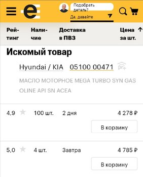

Думаю, что можно лить любое API SL/SM/SN/SN+/SP, ILSAC GF-5/GF-6, ACEA A5/B5, C2, C5 в вязкостях от 0w20 до 10w30 (5w20/0w30/5w30). Ну да, если сильные морозы, то 0w20 с добавлением ПАО, конечно, будет предпочтительнее. Если пугает такая вязкость, то можете начать с 0w30. Можете попробовать ZIC ZERO 0w20/0w30, например, или КИА МЕГА ТУРБО СИН 0w30 C2. Да полно масел, тот же Лукойл есть в вязкостях 0w20/0w30, он тоже хорошо течёт зимой
