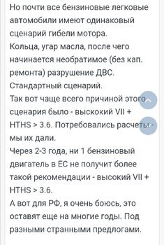

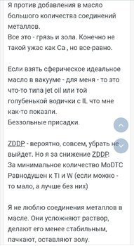

16 февраля 20206 г DRON 33 если верить тому, что говорит и пишет здесь на форуме SAE20, то ты сделал микс, под названием - худшее *овно, которое только можно себе вообще представить ))) Обьясню - ты взял самые худшие вязкости, а именно 0w30 и 5w40, которых SAE20 рекомендует избегать. Но этого тебе показалось мало и ты добавил в этот "супер-коктейль" ещё и присадку с вольфрамом, к которым у него тоже однозначное "НЕТ". Да и по применению эстеров, есть масштабное исследование, на разном испытательном оборудовании, которое показало, что эстеры, при определенных режимах и нагрузках, могут увеличивать износ на 20%, по сравнению с обычным товарным маслом ILSAC GF5. СИНТЭКС подтвердит. Это его слова))) Так что - ждём анализа отработки Изменено 16 февраля 20206 г пользователем Роман 73

16 февраля 20206 г 5 минут назад, Skif_tlt сказал: Вангую, что анализ не покажет чего-то ужасного, Нам важно увидеть динамику - как отрабатывало(ли) ранее "X" масло(ла) и как отработает сейчас этот данный "Y- коктейль". Что касается влиянию именно 40-й вязкости на постепенную смерть моторов, а точнее поршневых колец, то тут в словах SAE20, пожалуй есть смысл
16 февраля 20206 г 3 минуты назад, Роман 73 сказал: Нам важно увидеть динамику - как отрабатывало(ли) ранее "X" масло(ла) и как отработает сейчас этот данный "Y- коктейль". Что касается влиянию именно 40-й вязкости на постепенную смерть моторов, а точнее поршневых колец, то тут в словах SAE20, пожалуй есть смысл У меня, к примеру, на 40 расход масла меньше, чем на 30, поэтому мой выбор очевиден. На счёт колец и сороковок, у брата была камри 2.5, была продана на пробеге 470 т.км, всю жизнь ездила на 5w-40, в движок не лазили
16 февраля 20206 г 1 минуту назад, Роман 73 сказал: Нам важно увидеть динамику - как отрабатывало(ли) ранее "X" масло(ла) и как отработает сейчас этот данный "Y- коктейль". Что касается влиянию именно 40-й вязкости на постепенную смерть моторов, а точнее поршневых колец, то тут в словах SAE20, пожалуй есть смысл Важен контекст. Вы пытаетесь бороться с вязкостью - я, скорее, всегда боролся с определенной частью вранья. Когда вам под видом "вязкого" (5W-40/5W-30 A3/C3) масла - продают самый дешевый продукт, на 4 и 6 базах с большим количеством загустителя определенного типа, с самым дешевым dispersant - это плохо. Но в тоже самое время, на рынке существуют отличные вязкие масла. Иногда и автомобильные тоже. Все это на совести производителя. Но когда сферическому (условному) Total - надо продать ТАНКЕР 5W-30 C3 - поверьте, он смешает для вас самое дешевый отстой, чтобы на каждой тонее заработать больше. И для самых массовых (ранее 5W-40 теперь 5W-30) - это всегда было именно так. Это просто бизнес. Вам же покоя не дает именно высокая вязкость. Но в самой высокой вязкости (до 50) нет, в общем, ничего плохого кроме небольшого снижения КПД. Я предложил сценарий - зимой это маловязкое масло - и к лету его можно немного загустить "отборным" вязким маслом , у которого лично я проблем не нахожу (примеры дал выше) Это прекрасные образцы вязких масел. Может быть в чистом виде они не очень подходят (хотя тот же Motul - вполне), но как загуститель для маловязких масел они будут оптимальные. А сейчас я скажу главную проблему - как только 0W-20 станет основной вязкостью планеты (а произойдет это уже очень скоро) - то качество этого 0W-20 начнет падать. Нам все равно надо продать танкер, а значит сделать для вас это 0W-20 самым дешевым. Но , с 0W-20 такие фокусы опасны. Ведь плохое 0W-20 убьет мотор еще быстрее чем плохое 5W-40.
16 февраля 20206 г 2 часа назад, Роман 73 сказал: ещё и присадку с вольфрамом, к которым у него тоже однозначное "НЕТ Роман, @SAE20 не приветствует присадки в масло в общем и целом, но мы отдельно обсуждали добавление вольфрамата диалкиламмония в масло, содержащее дитиокарбамат молибдена. SAE20 об’яснил, что в этом конкретном случае наступает условная синергия, т.е. масло более вариативно отрабатывает в различных режимах. И даже порекомендовал пропорции молибдена к вольфраму 2:1. Поэтому он, я и другие часто обращаем внимание других: не нужно его слова принимать дословно и категорично. Как SAE20 сам выразился: я всего лишь даю удочку, а кто и как ею распорядится - дело персональное. По поводу добавления эстеров: вопрос тоже неоднозначный, т.к. износ увеличивается при большой концентрации, а здесь добавлены капли.
16 февраля 20206 г 3 часа назад, Роман 73 сказал: Это уже смахивает на фэн-шуй. Соблюдение всех этих (или вообще любых) пропорций ))) Да, именно! Но ZDDP в моторах работает именно по фэн-шую. Соотношение фосфора и цинка выверено. Хотя в необходимости фэн-шуя относительно Mo/W я не уверен, т.к. в некоторых товарных маслах эти соотношения плавают.
