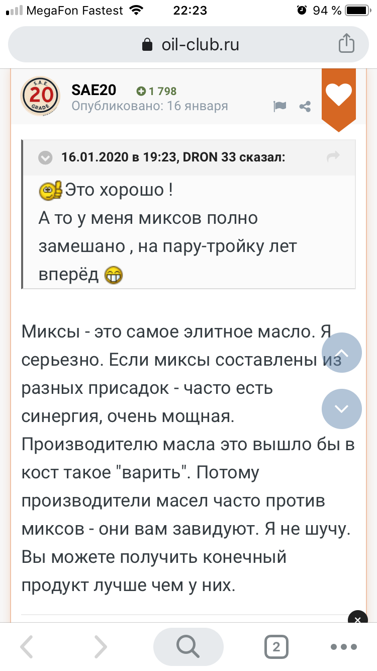

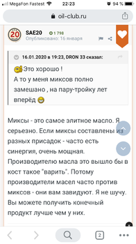

C9DA7A00-B76E-43CF-845D-C4C7DFD1A275.png.79a9f05a06b01b5d4a82a6b4d67dfab8.thumb.png.5fd15e060c0711a68b95a3d53c036e47.png
Вот и следуем его наставлениям (хотя микс замешан задолго до появления здесь SAE20) , смотри какой купаж - ПАО масло + GTL на кальце-магниевом пакете , ну и на десерт Мо и W .
Цитата : Производителю масла это вышло бы в кост "варить" . Потому производители масел часто против миксов - они вам завидуют :D

В приведённой выше цитате (в виде фото) , ни марки масел , ни вязкости не указаны , главное что следует из текста - масла с разными пакетами присадок , для синергии . И ТОЧКА ! :D

Краткое резюме: После этого он ни раз уточнил, что имел ввиду миксы товарных масел с разными пакетами присадок. И не рекомендует разбавление масла сторонними присадками и базами, в т.ч. POE и диэстерами. Правда с одной оговоркой: не допускать значительных доз. У тебя гомеопатия. Плюс мы специально дополнительно уточнили по вольфрамату и AN. Вроде как всё должно хорошо сработать, особенно с MoDTC. Единственное слабое звено в твоём миксе - SHU 5w40 (по мнению SAE20). Хотя и тут он оговорился, что очень давно его видел. Возможно сейчас всё иначе. Поэтому вполне...
