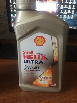

13.02.2020 в 20:13, DRON 33 сказал:
И в дело пошёл новый микс - NGN Synergy Plus 0W-30 + Shell Helix Ultra 5W-40 (на кальце-магниевом пакете) + присадка Eurol Engine Oil Treat + присадка Ester Mo132
IMG_1235.JPG.f582b85e8597dcbd3cb1bce3d8c35325.thumb.jpg.10b4007da84f358b2b15d88a60c5cca2.jpg
На данном миксе планирую проехать 15 000-17 500 км и 300-350 м/ч и если повезёт на анализ ...
Отьездил на данном миксе 11 000 км и порядка 210-220 м/ч . Если есть желающие скинуться на лаб. анализ прошу отметиться - отправлю в лабу :hi:
