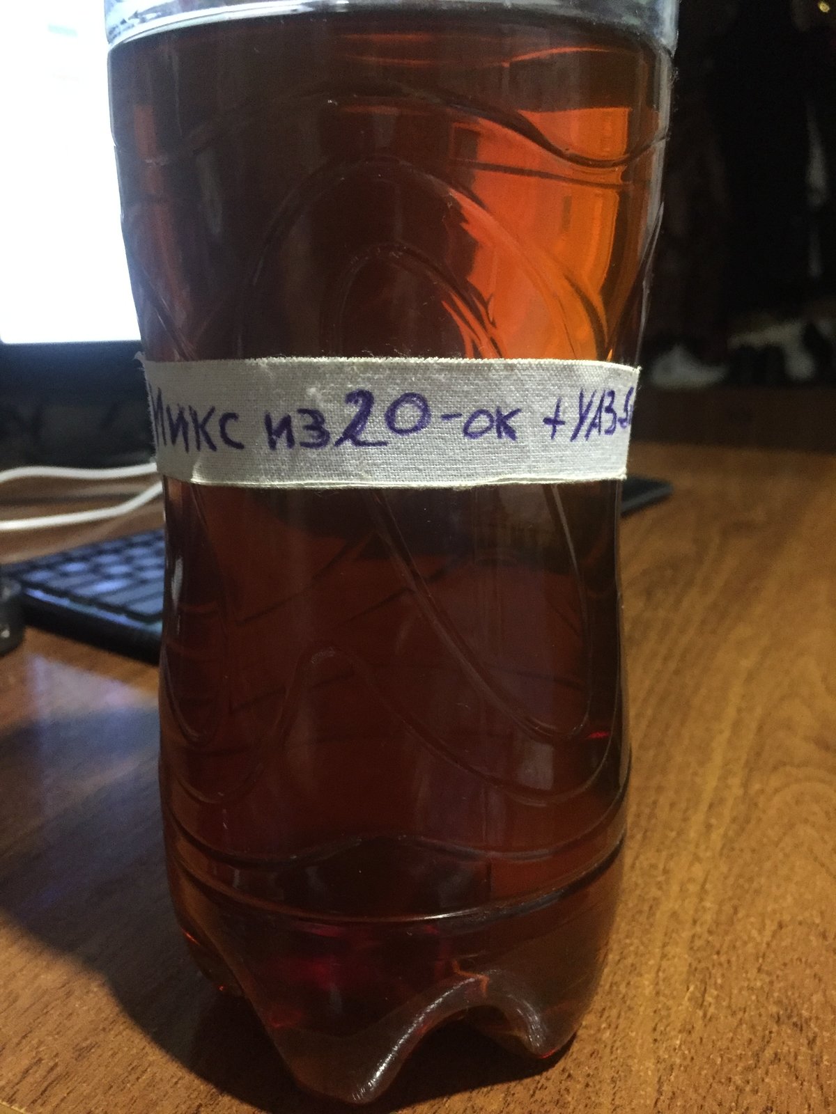

Projector Ну всё , намесил микс из 20-ок + УАЗ Премиум 5в40 + РОЕ32 + Присадка от Винс
Часть отлил в бутылку , буду наблюдать , морозить ...

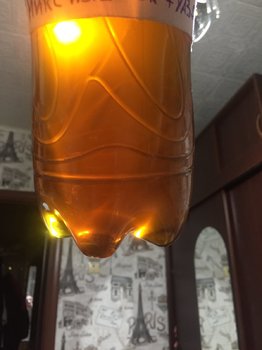

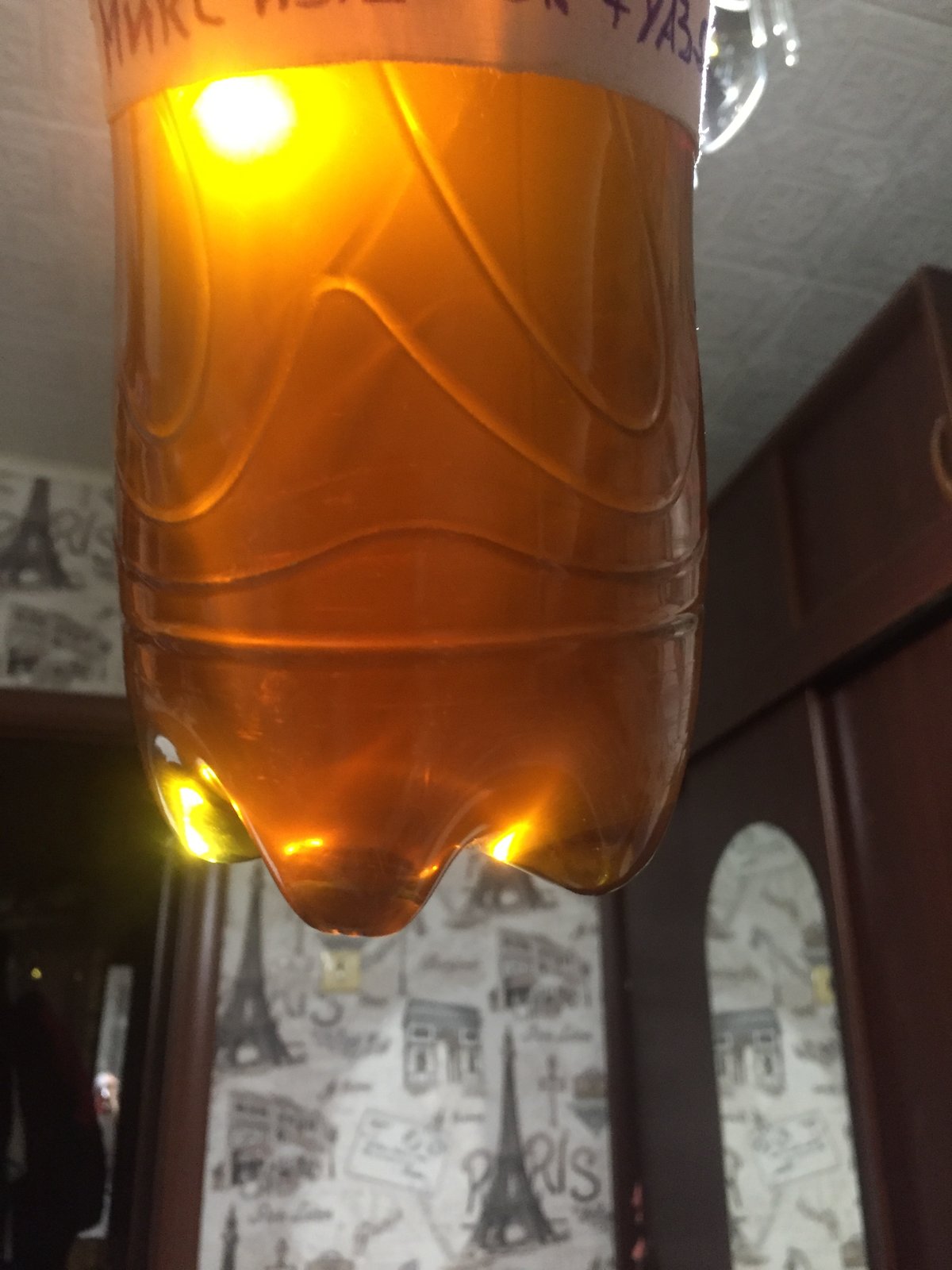

11.01.2020 в 10:45, DRON 33 сказал:
Стоит уже неделю
Пошёл 13–ый день
Сегодня делал профилактический раскокс, на промывку , на 1000-2000 км залил этот компот :hi:
