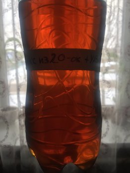

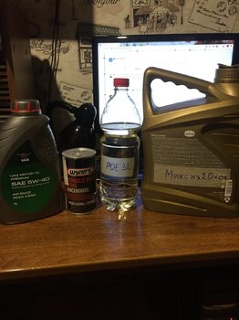

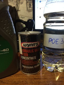

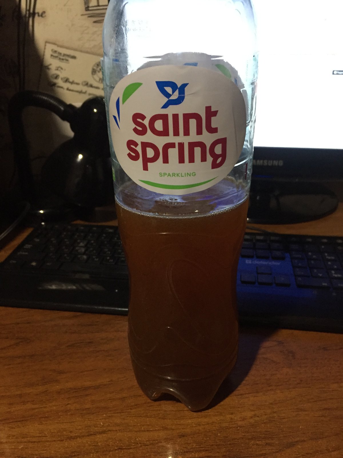

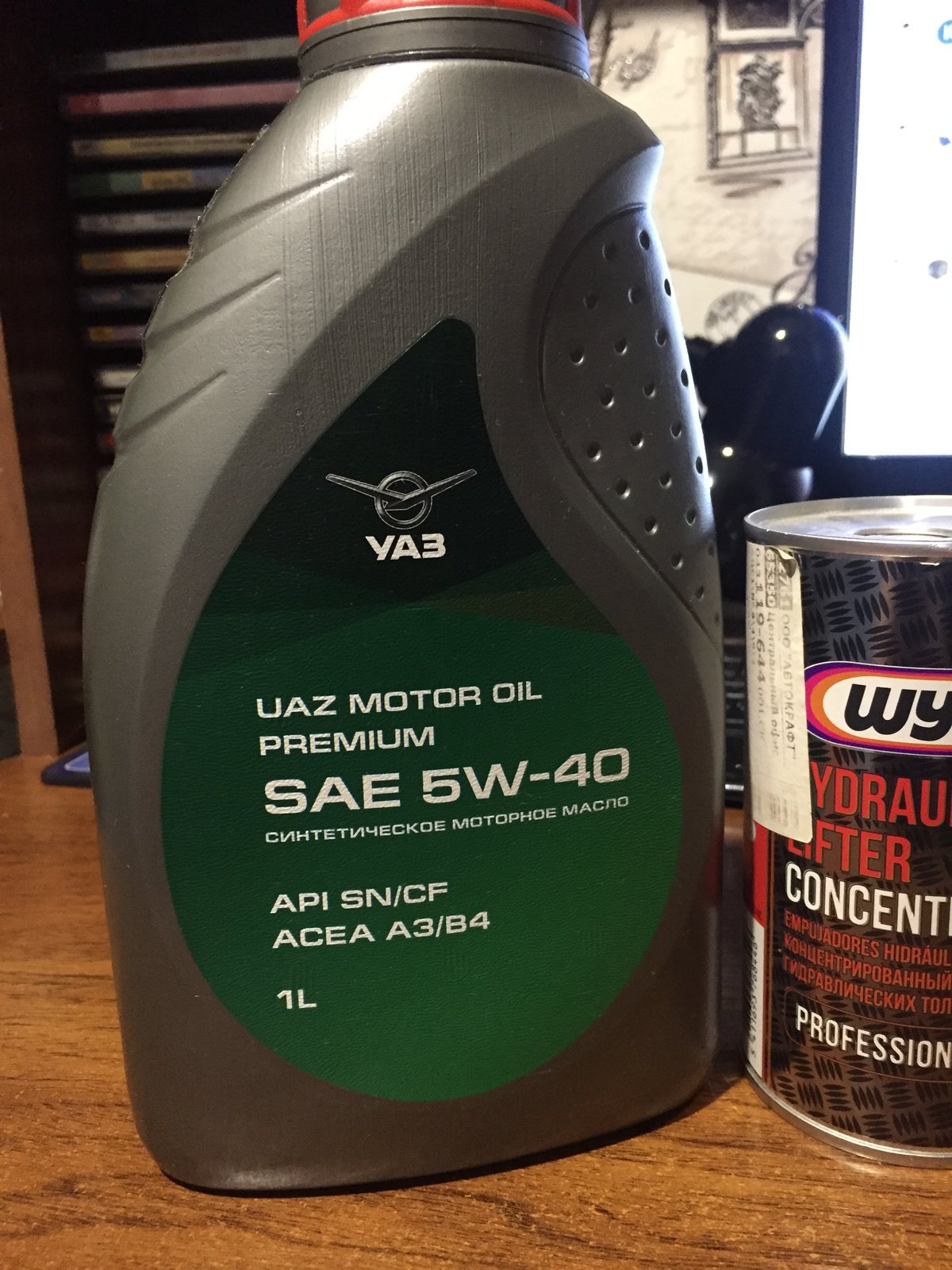

Projector Ну всё , намесил микс из 20-ок + УАЗ Премиум 5в40 + РОЕ32 + Присадка от Винс
Часть отлил в бутылку , буду наблюдать , морозить ...
Стоит уже неделю

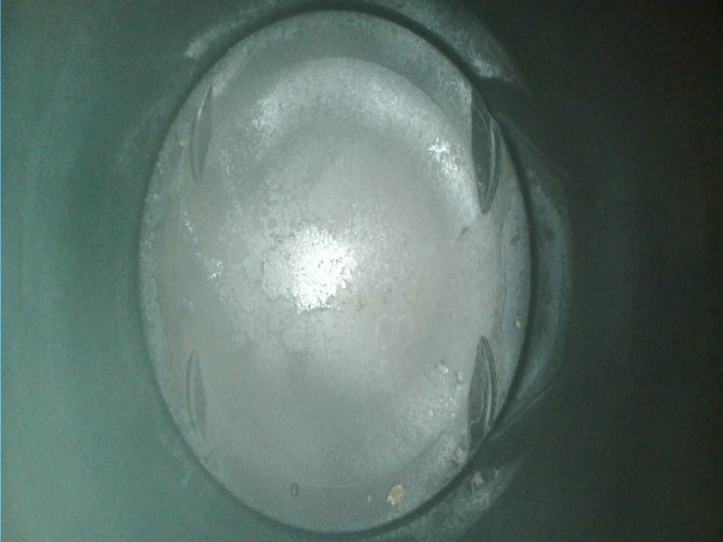

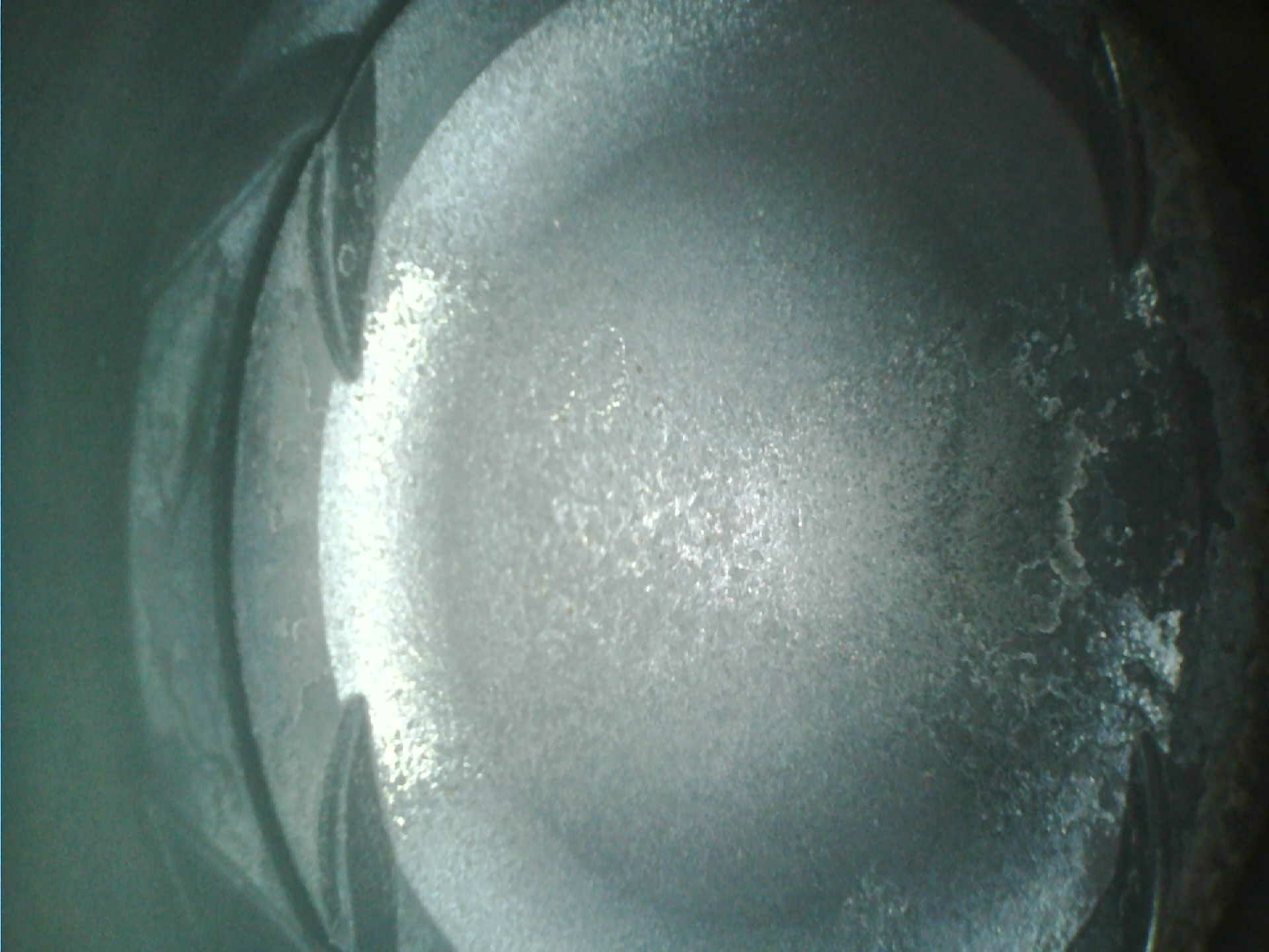

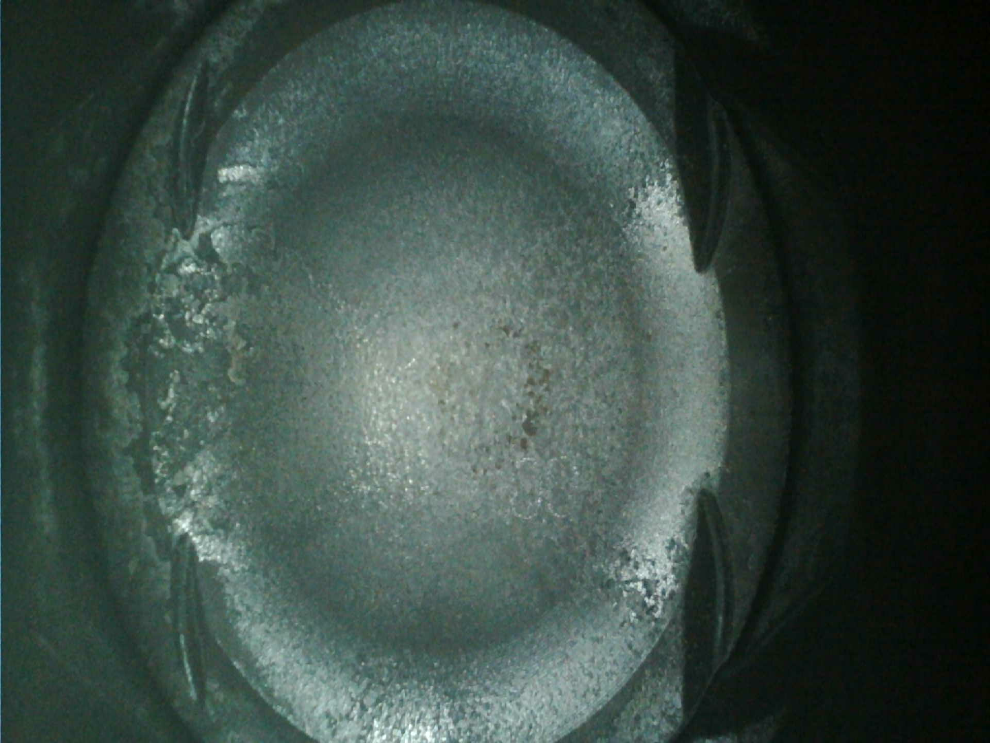

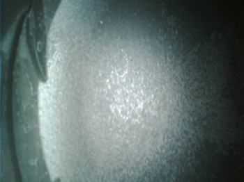

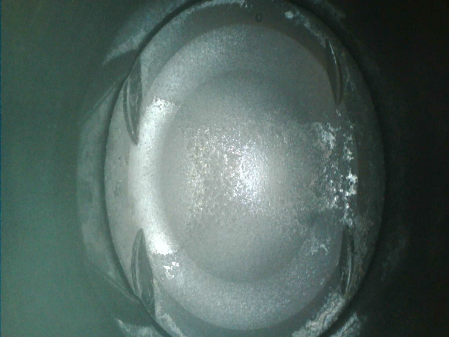

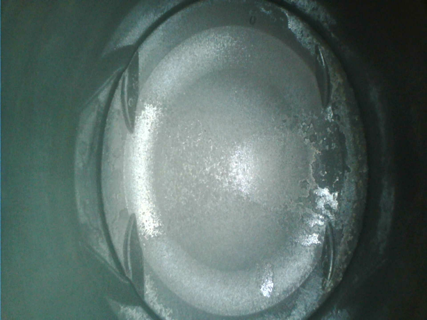

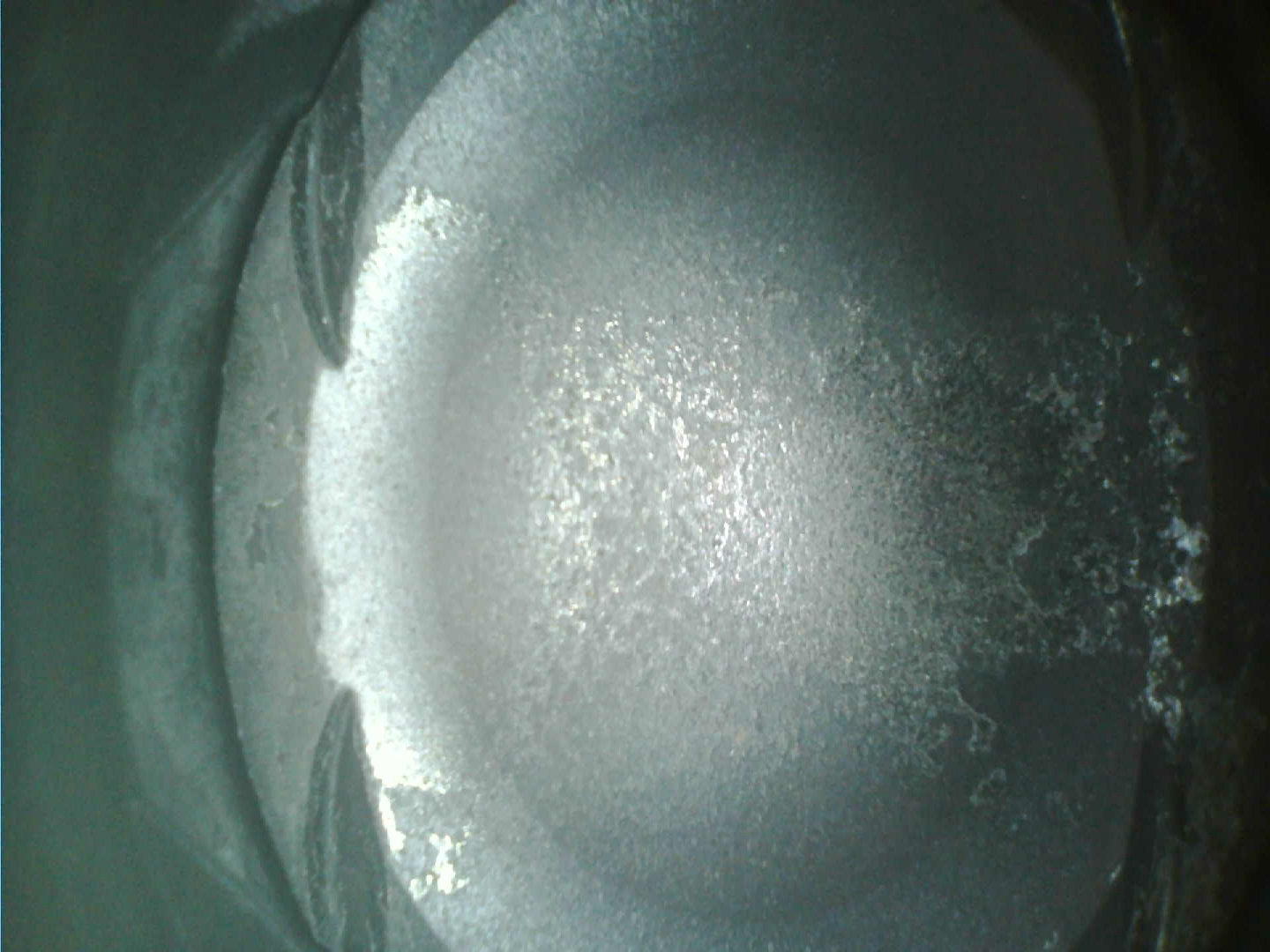

Сегодня провёл эндоскопию двигателя , пробег 150 тк
1-ый цилиндр
2-ой цилиндр
3-ий цилиндр
4-ый цилиндр

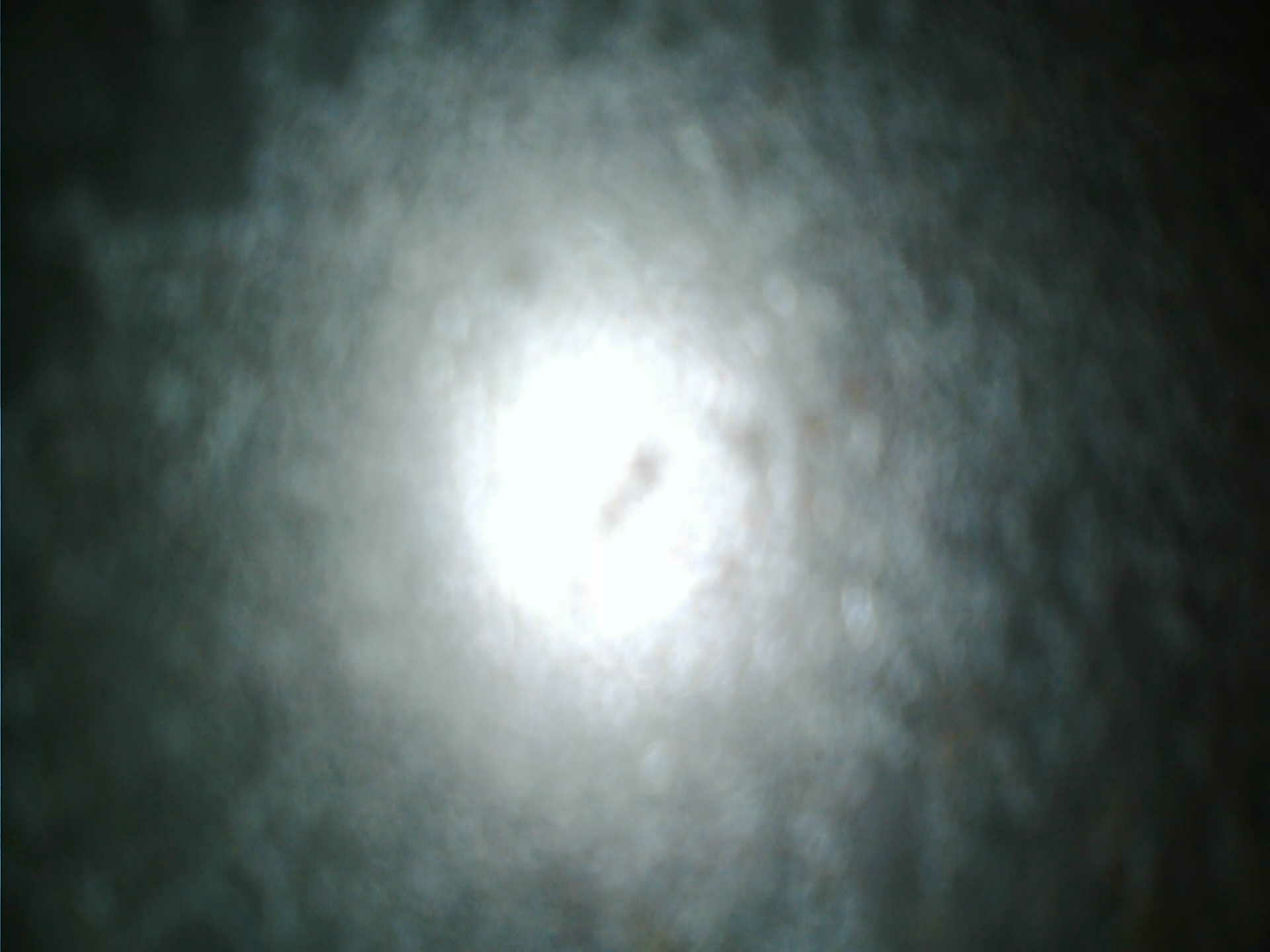

А вот видео
Хон толком заснять не удалось , испортил зеркальце при снятии плёнки - прочертил борозду на зеркальце
Добавлю видео к этому сообщению ( модернизировал эндоскоп) https://www.oil-club.ru/forum/topic/34949-opyt-ispolzovaniya-raznyh-masel-na-shevrole-lachetti-dv-16-f16d3/?do=findComment&comment=1579898
Вот ещё видос с другого цилиндра
12 часов назад, DRON 33 сказал:
Все в норме! Че за эндоскоп?
