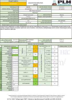

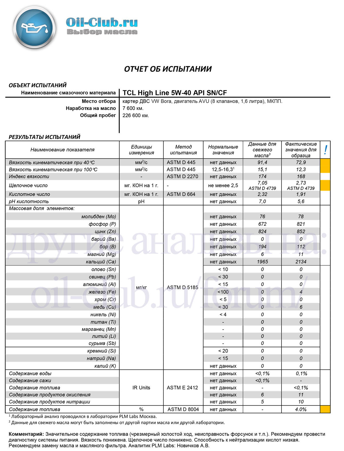

Я фигею дорогая редакция :) Масло не имеет VW 502/505. Залито в VW не по назначению. И такой околонулевой износ! Мой "типа неубиваемый" японец 1GR-FE курит в сторонке со своими 24-27ppm железа :)
Вязкость у масла 15cst. Гуталинщики ликуют :laugh:
Городской расход норм..
torcon Что-то мне непонятен такой анализ - кальций, молибден, цинк, фосфор выросли, а кислотное упало.
Магний тоже откуда-то нарисовался.
Можешь пояснить, как такое произошло?
1 час назад, torcon сказал:
Только по анализу мы не видим есть ли перегрев поршней и как следствие нагар от масла в районе колец , хотя возможно это следствие в  перекате на масле и не важно какой вязкости
а что может быть с топливой расход бензина вообще меня устраивает 7-8л при моей манере езды ,второй анализ и тоже много топлива.....и с учетом того что ездил с неисправным термостатом и не работающим вентилятором масло отработало хорошо
Изменено пользователем netabak
44 минуты назад, Legion777 сказал:
Ну все понятно, вроде как: Кальций, Фосфор и Цинк подросли от Шелла предыдущего, Магний вообще ниочем, а TAN в процессе эксплуатации может немного снижаться.
Когда кислотное 2.32 и 1.91 в отработке, это значит масло нагрелось, переболталось, поработало и щелочное немного осадило кислотное. Второй момент - точность метода. Такой случай как у netabak в отработке для меня значит знак равно :) Это нормально :)
только она, судя по всему, такой не долго была ))
Это точно :) 1,5 тыс км и она вязкости 12-13 запросто.
netabak посмотреть бы форсунки, чего они так налили? :)
3 часа назад, torcon сказал:
Не совсем так, Щелочное не может "осадить".
Начальное кислотное число масла, обусловлено всеми компонентами (в том числе и пакетом присадок). При нормальной работе масла(и/или малых пробегах) в двигателе не будет происходит роста кислотного числа за счет окисления базы масла и роста числа компонентов не полного сгорания топлива, но будет плавно расходоваться присадки, и как следствие расхода падение кислотного числа (так как величина кислотного числа обусловлена и начальным пакетом присадок).
Прошу прощения за вставку не по делу.
Отработка отличная!
4 часа назад, torcon сказал:
Ну хорошо - перемешалось, нагрелось и т.д. Но это сразу после заливки свежего.
Но масло-то работало, кислотное число не может само по себе уменьшаться без добавления свежих компонентов.
Получается присадки и компоненты не срабатываются, а сами по себе возникают и растут?
Orlovich допустим на производстве вмешали пакет присадок в масло, полимерный итд, нагрели до 80С при этом, но это было не долго. Потом масло хранилось в канистре. А потом попало в двигатель и работало долговременно. Так как масло это не вода, щелочное число сразу влияние не оказывает, почему в свежих маслах и есть понятие килотное число при живом щелочном числе, при нагреве щелочное должно оказывать влияние на кислотное. Разве нет? :) Я так обьясняю падение кислотного в отработке на первых 500-1000км пробега. :) Просто часто это вижу...
Legion777, ну чего тебе не поянтно?
Свежее масло: TBN 8 / TAN 2.3
Залили в мотор: TBN 7.5 / TAN 2.3
Проехали 5000 км: TBN 5 / TAN 2
Проехали 8000 км: TBN 3 / TAN 2.5
Проехали 10000 км: TBN 2 / TAN 3.
Изменено пользователем Dimmy
Dimmy Если не умеешь читать повторю - кислотное число после 7.600 км не выросло, а упало.
Так понятнее? Что обеспечило падение кислотной среды в масле после использования?
