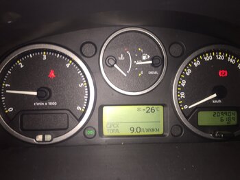

Я не сильно разбираюсь как происходит подогрев, но из опыта могу сказать что в хороший минус запуск с вебасто и без него - небо и земля. Был случай когда вебасто не запустилась (не знаю в чем причина, то-ли сигнал с брелка не прошел?...), и пришлось заводить без подогрева потому что на работу опаздывал. А было -26! Двигатель запустился но очень тяжело.. Он троил, чихал, дыму было.. рядом с машиной не возможно дышать. т.к дым был очень едкий.
Так что я думаю что вебасто все там греет, и не просто так его в стоковую комплектацию поставили
