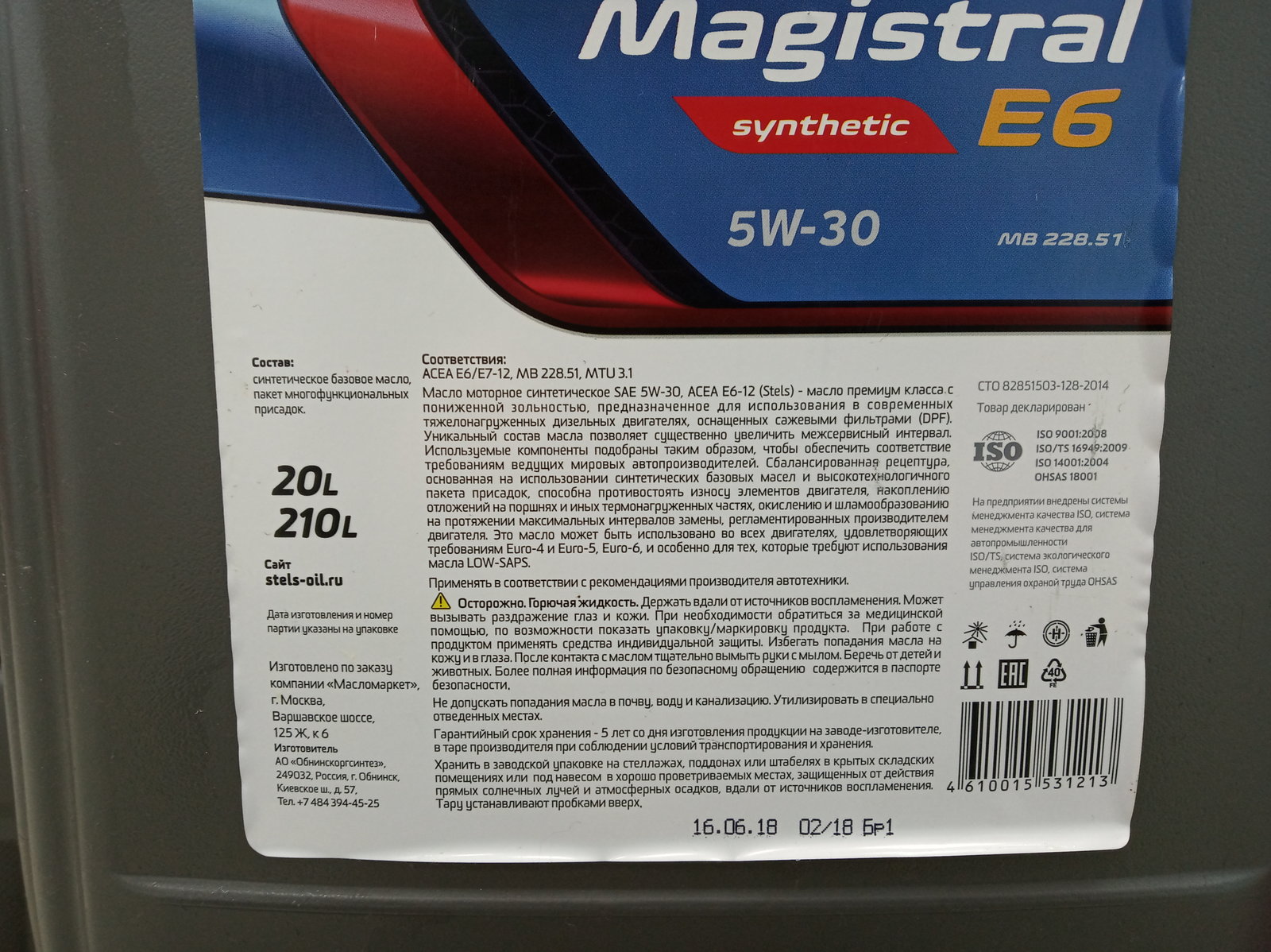

предложили, сказали то же самое, с одного завода, чуть ли не с одной бочки...Что скажете, срочно менять?
Нет, это совсем не одно и тоже.
Что ответить сливать/не сливать мне надо хотя бы увидеть характеристики этого масла. Их нигде нет.
Официального сайта с тех.документацией нет, на масломаркете тоже ничего нет из характеристик
https://maslomarket.com/catalog/oil/engine-oil/maslo-motornoe-stels-magistral-e6-5w30-20-l/
Допуски можно не смотреть, так например, MB228.3 естественно выдумка, т.к. это масло отсутствует в
https://bevo.mercedes-benz.com/bevolisten/228.3_en.html
Самое интересное, что масел вязкости 5W-30 в допуске совсем нет, только 10W-30, 10W-40, 15W-30, 15W-40, 20W-50. Забавно!
Попросите у продавца прислать Вам паспорт качества продукта, хоть там характеристики посмотрим.
Не будет паспорта - сливайте, считайте что промыли.

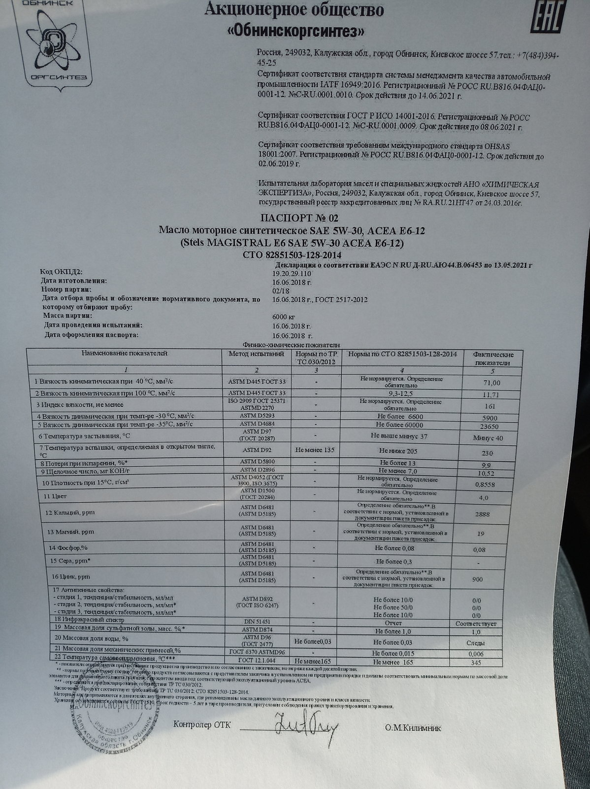

Взял паспорт

Взял паспорт
Спойлер
Уже MB228.51, юмористы.
Используйте интервал смело, лучше сокращенный, далее я бы не стал его использовать. Менее изученный бренд, анализа свежего нет, отработки бренда пока не внушают доверия.
Конкретно это масло по цене до Тотал совсем чуть-чуть не дотягивает.
5 часов назад, Pavel_NSK сказал:
Спасибо. Т.е до 10т.км можно катать?
