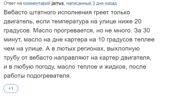

Тут в другом дело - есть тема Как влияют на подогрев масла предпусковые обогреватели?
Там испытания проводили, предпусковые обогреватели не греют масло или оказывают фоновое влияние, плюс минус несколько градусов,  в мороз этой разницы может вообще не оказаться. Правда там авто не были оснащены теплообменником (масляным радиатором), связанным с системой охлаждения.
Поэтому Alex7y прав, работа предпускового подогревателя в данном случае окажет влияние на температуру масла, но мне думается что оно будет фоновым, т.к. ОЖ циркулирует, а масло нет. Точечно нагреется в теплообменнике, в подшипниках скольжения.

На днях на drive2 обсуждалась тема с подогревом масла, вот комментарий владельца эвока.
В общем, думаю это добавляет пару очков в пользу использования Рубио на данном движке.
