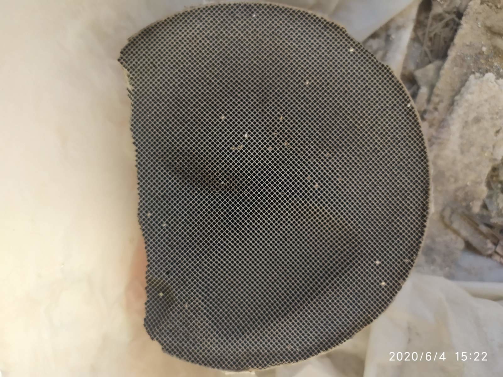

Евген48 29 236 Опубликовано: 27 июня 2020 Автор Поделиться Опубликовано: 27 июня 2020 24 минуты назад, Pulser сказал: Саня(корея авто) в отпуске, через полторы 1.5 недели вернётся Я не спешу Inzhener качество фоток не айс, но я не увидел ничего криминального, укажи на фотках про что говоришь. Ссылка на сообщение

stranger 744 Опубликовано: 28 июня 2020 Поделиться Опубликовано: 28 июня 2020 Вполне норм кат, я бы не парился если такие фото увидел. У меня пробег уже 170+ т.км и даже не смотрел туда ещё. Вот думаю может в Челны сгонять для прикола или до 200 тыс. покатать и потом туда сгонять, чтобы послушать, что скажут "мастера" 2 Ссылка на сообщение
Роман 73 14 160 Опубликовано: 28 июня 2020 Поделиться Опубликовано: 28 июня 2020 25 минут назад, stranger сказал: Вполне норм кат, я бы не парился если такие фото увидел +1 Ссылка на сообщение

Евген48 29 236 Опубликовано: 28 июня 2020 Автор Поделиться Опубликовано: 28 июня 2020 1 час назад, stranger сказал: Вполне норм кат Да, согласен. 57 минут назад, исламыч сказал: Евген 48 если те свечи, что сравнивали,, то, до 10 ом Я тебя не понял, ты про какие, и у них сопротивление в кОм?! Я обычно меняю свечи, если разбег у свечей по сопротивлению более 20% Ссылка на сообщение
stranger 744 Опубликовано: 28 июня 2020 Поделиться Опубликовано: 28 июня 2020 41 минуту назад, Pulser сказал: Разведут на капиталку и новый кат. Снимут видос сдобренный шутейками по 300 и подьебками корейцев На капиталку не получится, мотор масло не ест и не стучит, а новый ремонтный кат надо будет ставить, не хочу вонючий выхлоп. Ссылка на сообщение

Евген48 29 236 Опубликовано: 28 июня 2020 Автор Поделиться Опубликовано: 28 июня 2020 1 час назад, stranger сказал: На капиталку не получится, мотор масло не ест и не стучит, а новый ремонтный кат надо будет ставить, не хочу вонючий выхлоп. я тоже за ремонтный кат, не велики деньги, да и старый можно сдать. Ссылка на сообщение

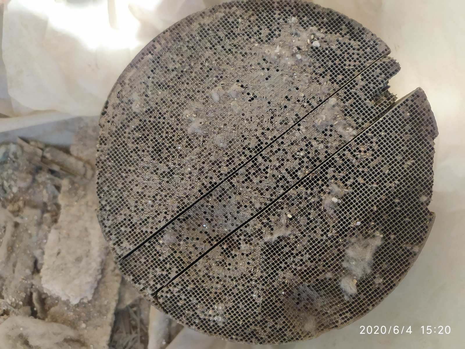

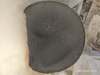

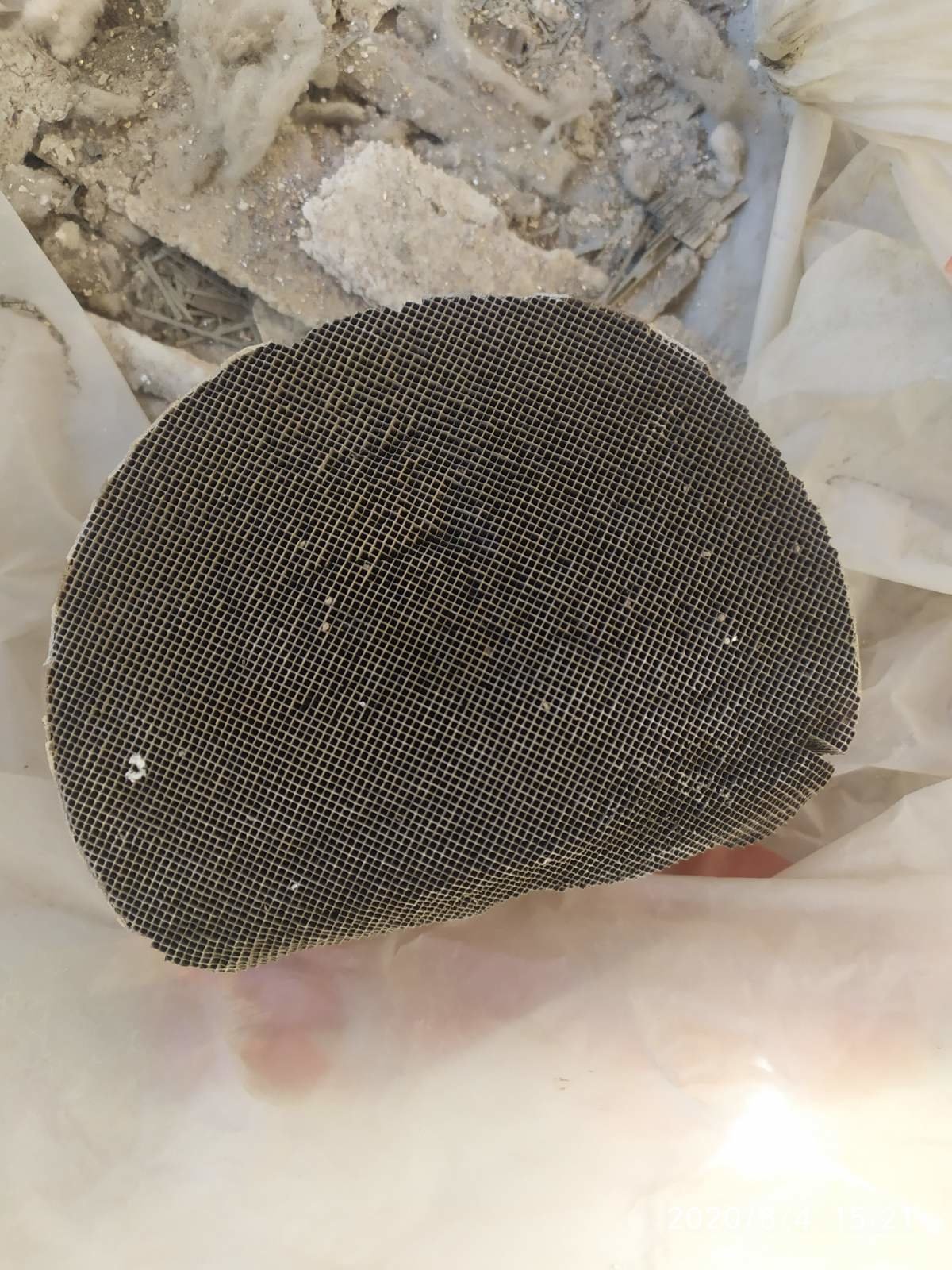

Дед Юрьевич 394 Опубликовано: 28 июня 2020 Поделиться Опубликовано: 28 июня 2020 15 часов назад, Sour сказал: Евген 48 жаль не видно глубину этих трещин... будем надеяться, что кат не развалится на куски, которые встанут боком в хаотичном положении и перекроют выхлоп. Вы об этом? Это от солярис 13 г. в. Пробег около 80000км . На первых двух фото первая таблетка после вскрытия. Отсутствовала часть таблетки. Эта часть развалилась и засыпала соты второй таблетки (фото 3).Машина просто перестала ехать. Сначала выше 4тыс обороты не поднимались, а ближе к дому до 2 тыс едва поднимались. Еле до дома доехал парень. КПП АТ. Ссылка на сообщение
Sour 1 587 Опубликовано: 28 июня 2020 Поделиться Опубликовано: 28 июня 2020 (изменено) Дед Юрьевич примерно вот так имел в виду, только плюсом ещё куски что бы на бок легли Изменено 28 июня 2020 пользователем Sour 1 Ссылка на сообщение
