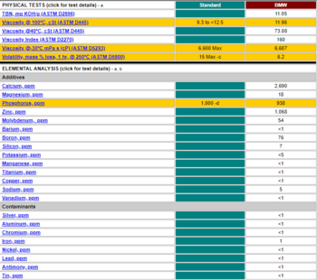

BMW TwinPower Turbo Longlife-01 5W-30 свежее за анализ спасибо форумчанину Oily (анализ делал для себя вместе с отработкой.)

Масло заявлено как: BMW Longlife 01
ИК спектр Фурье предположительно говорит о том, что масло на GTL базе.
83212365930 - BMW TwinPower Turbo Longlife-01 5W-30 1L
Dimmy вот как раз про наш разговор, видишь пик выше единицы. Это GTL... Она повыше чем гидрокрекинг, но пониже чем ПАО. 1.05 примерно. :)

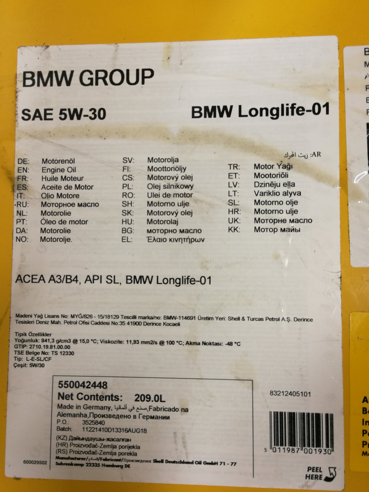

Это масло дилерское, бочковое. Несколько отличается от HX 7,8 и Ultra той же вязкости, сделанных в России. Прикрепил фото бочки.

Ну, НХ-ы совсем другие. А вот от Ультры 5-30 отличий не вижу. Если только Молибдена чуть больше добавили.

Может и так. На одном спектрометре бы их все глянуть - тогда было бы все ясно.
И кальция меньше, ну и щелочное ниже.
Сравнивать содержание элементов по разным лабам - грех.
А TBN измерено ASTM D-4739, т.е. тут щелочное под 11.

Noack 6.2
CCS 6607

Я согласен. ULTRA, возможно, NOACK немного больше, CCS кажется несколько ниже.
Изменено пользователем Kuroneko
29 минут назад, Kuroneko сказал:
Мое мнение: они из одной бочки.
